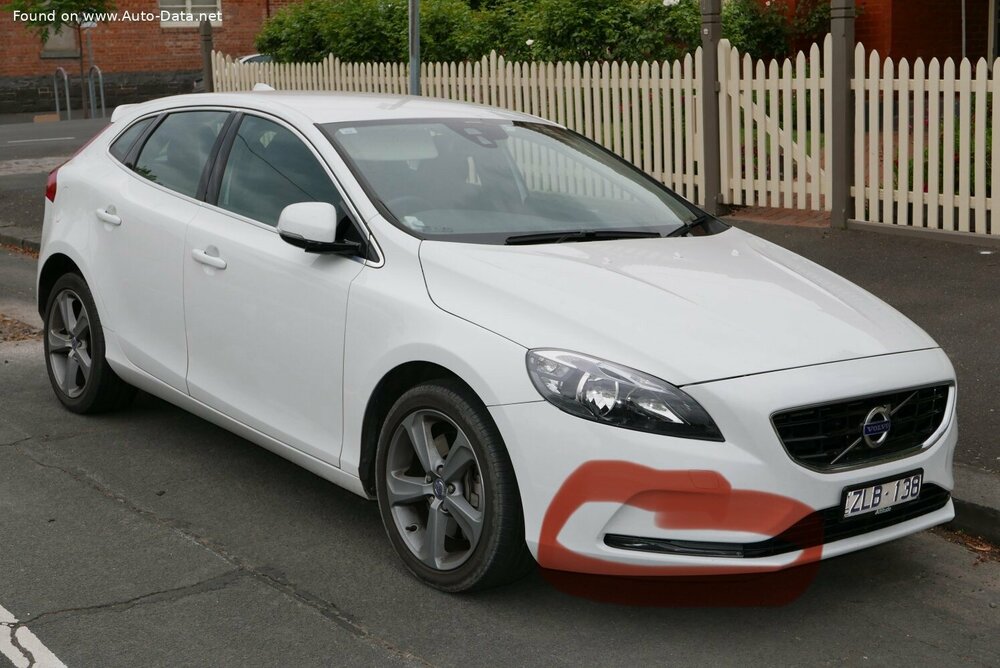

Jeg pleier som regel å ha bilen i autofunksjon, men det ene lyset fungerer ikke.
Noen som vet om det er en sikring jeg kan sjekke?
Setevarmer på førerside fungerer heller ikke, er det enkelt å sjekke dette selv? I følge intruksjonsboka ligger alle sikringer under sete på høyre side.
Legger ved bilde av det lyset som ikke fungerer 🥲

Sannsynligvis selve lampa nede i støtfangeren som er defekt.
Setevarmer pleier ofte å være feil på selve varmematta i setet. De tåler ikke mye. Er nok at du setter et kne i setet så blir matten ødelagt.
