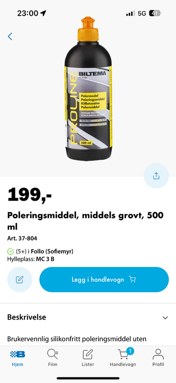

ps: dersom du har erfaring med biltema poleringsmidlene vil jeg gjerne høre da jeg bor ganske nærme en av butikkene:)

Bruker selv kun Menzerna 3 in 1 til ettstegs men vet Zwizzer one også er en meget god ettstegs polish. Grundig jobb med en av disse og lakkforsegling etterpå gir bra resultat - men som sagt, tar ikke de dypeste ripene. Biltema sine produkter har jeg ingen erfaring med, utenom lakkrensen da, som fungerer helt ok.
