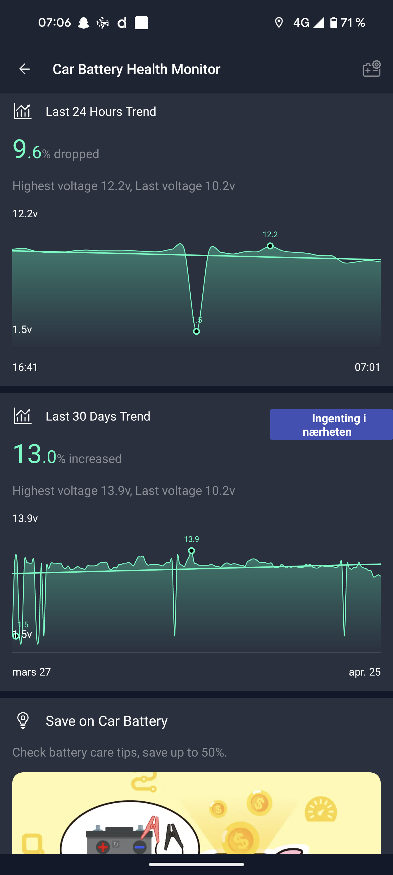

Jeg har kobbelet til en Bluetooth til ODB2 porten i bilen og kan se at noen ganger forsvinner så og si all strøm, og jeg får den sjeldent over 13v ved godt pådrag. (se bilde) På tomgang lader batteriet 11,8v ved god fart i 80km, ligger det på ca 12,6v, ved meget høyt turtall lader den 13,2v.
