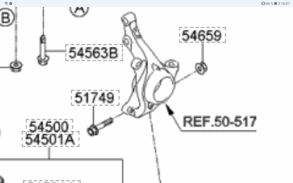

Hey, nytt medlem her 🙂 Fikk ikke godkjent Eu kontroll på Kia soulen min da begge de forre bærearmene måtte skiftes 😞 bestemte meg for å bytte selv, har gått bra så langt men måtte kutte 1 mutter/bolt som holdte bærekula på plass. selvfølgelig var det den1 bolten som gjorde at arbeidet tok tre ganger så lang tid....  gjorde de fleste triks, sikkert noe jeg ikke prøvde på. Klarte å runde mutteren og bestemte meg bare å kappe. Så spørsmålet var egentlig bare hvor jeg kan få tak i en ny bolt og mutter og om jeg må bruke di sekstantboltene med flens eller om en vanlig bolt som jeg kanskje har liggende kunne fikset saken? var en M14 bolt se bilder... hadde helst ikke lyst å bestille elrns da det blir å te ekstra tid.
Kjøp original bolt og mutter og tighte med oppgitt moment, kan umulig koste mange kronene hos merkeverksted. Inntil du har fått kjøpt dette så kan en 'vanlig' bolt og mutter brukes, da med stålkvalitet 10.9.
Du skriver M14 bolt men ser mer ut som M10.
Husk at bolter til bærearmer (de til foringer) skal tightes når bærearmer er i normalstilling, altså bilens vekt hviler på hjulet.

Takk for svar, da gjør jeg det. Er litt usikker på hvilke veksted som kan ha dette? har en forhandler like ved som jeg skal sende mail og spørre om di selger bolter. hvilken del spør jeg ettet da, hjulopphengsbolter eller bærearmsbolter. Bærearmene ble kjøpt på autodoc og kom selfølgelig uten ekstra bolter....  For å være helt ærlig trodde jeg det hete for m14 da jeg brukte en 14mm nøkkel på den, er dette feil? ^^

Kan defineres som festebolt for bærekuler mot fjærbein. Om du legger inn modell osv i LINKEN så får du også opp delenummer 😉
Ja da tenker du feil, en M10 bolt er 10mm tykk, målt på den delen med gjenger.
Du kan gjerne ha på kobberpasta men da må du først sjekke om moment på bolt er oppgitt for smurt bolt (om det er gjengene du vil smøre). Ofte er moment på slikt oppgitt uten smøremidler, har du på kobberpasta så vil du tighte bolt for mye. Jeg ville ikke hatt på noe som helst, skal dette av igjen en dag så monteres det tilbake med ny bolt. Bolter i forstilling / hjuloppheng skal ofte byttes når de skrus ut (engangsbruk). Hva som er tilfelle på KIA vet jeg ikke, men det kan merkeverksted svare på 😉

Legendarisk! takk for hjelpen din. Må bare huske på den nettsiden til neste gang. Er nå godt fornøyd med en eu godkjent Kia 😁
Byttet ikke alle boltene, bare de 2 på begge sidene av bærekula. Alt i alt var det verdt å gjøre det selv, selv om det tok mye lengre tid. takk igjen for hjelpen.
