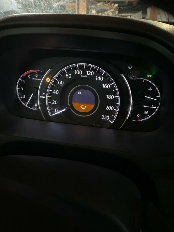

Er varsel for drivstoffilter ja, sjekket om du har en dreneringsplugg på filterhuset? Symbol kan indikere vann i filteret og filter må dreneres. Har du fylt etanoldrivstoff som har stått lenge på tanken?

Takk for svar. Ikke fylt annet enn vanlig diesel og bilen er i bruk daglig.
Lampen kommer og går.
Høres logisk ut at det er vann i filteret. Ikke sjekket om det finnes dreneringsplugg. Er dette i såfall noe som er enkelt å gjøre selv?
Lyset for drenering av vann i diesel filter slik du har, vill ikke forsvinne  selvom filter blir byttet.
lampen slukker vist du tar av kontakten i bunnen av filterhus, vente to minutter også koble tilbake
