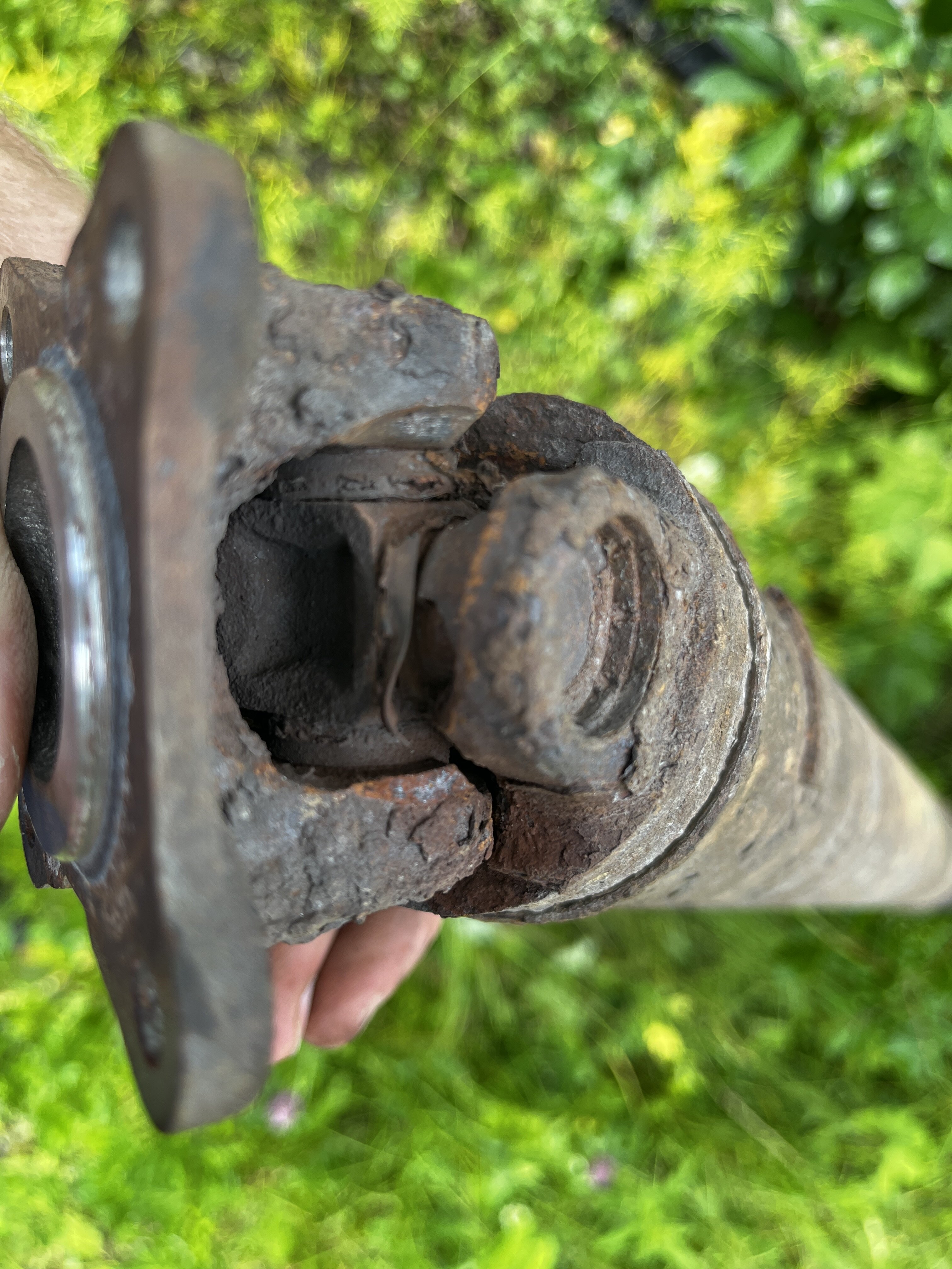

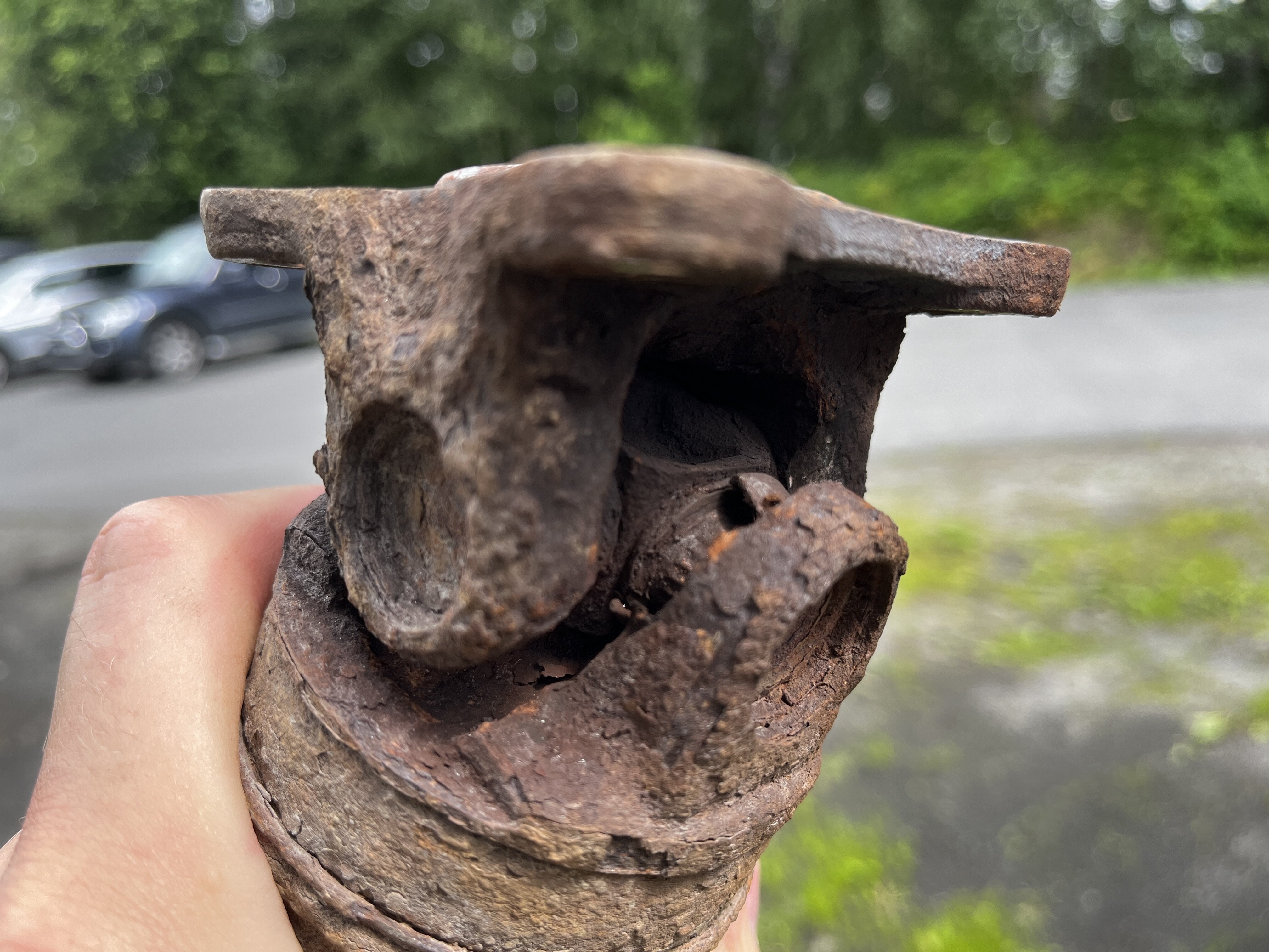

Har en 2011 Urban Cruiser der bakre krysset på mellomaksel har gått i stykker. Gått 170.000, så litt overraskende. Litt overrasket over at disse kryssene iflg både merkeverksted og uavhengig verksted ikke kan skiftes, men at hele akslingen må skiftes. Merkeverksted skal ha 36.000 for ny.
Er dette virkelig riktig, eller er det mulig om man både får tak i riktig kryss og folk med kompetanse og/eller rett verktøy?

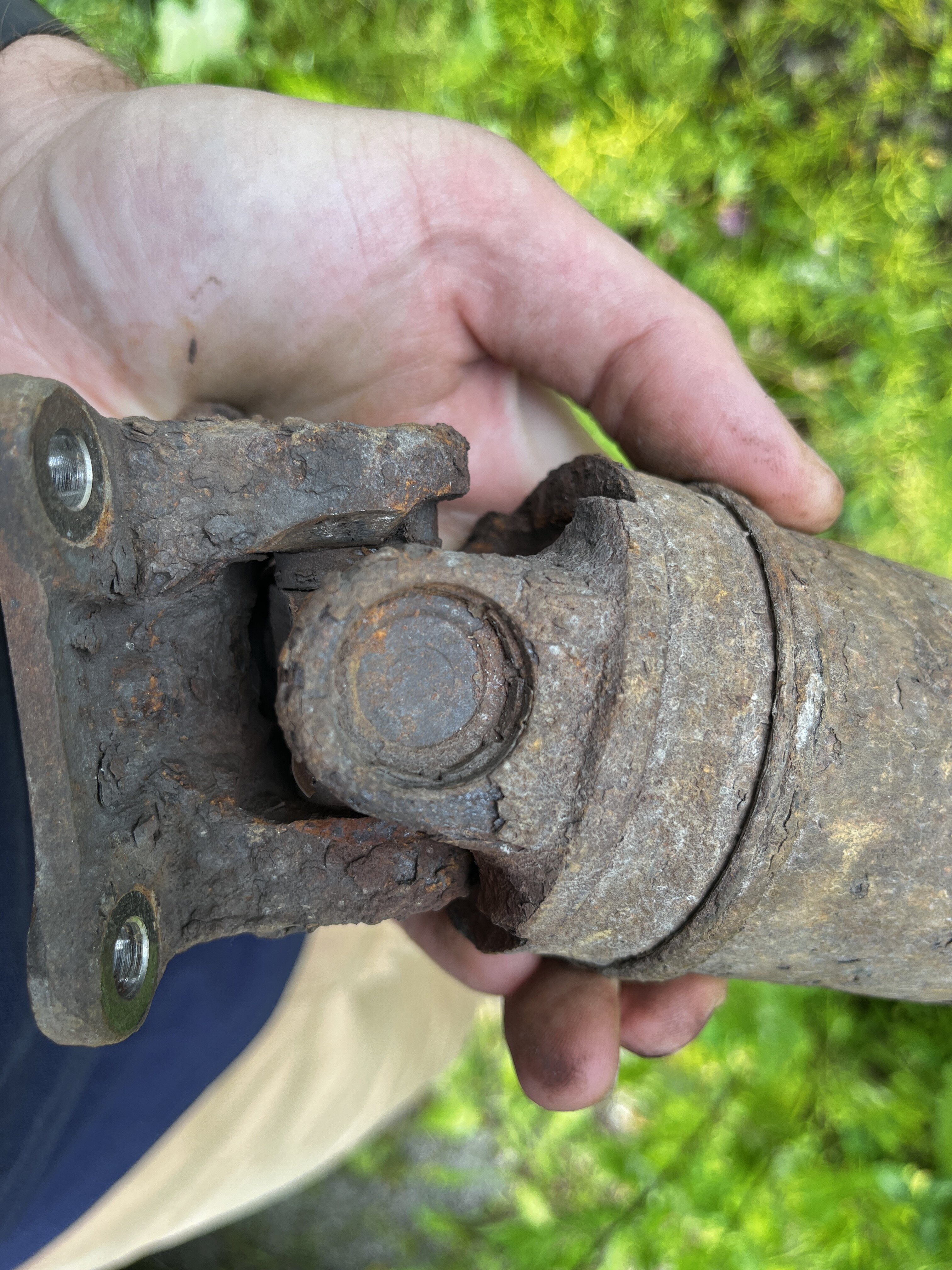

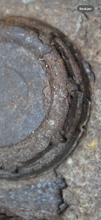

Det er ikke typiske snapringer hverken innerst/ytterst, men ser ut som det er presset inn og kjørnet hakk for å låse endene. Sikkert vanskelig å sentrere nytt kryss ved skifte.

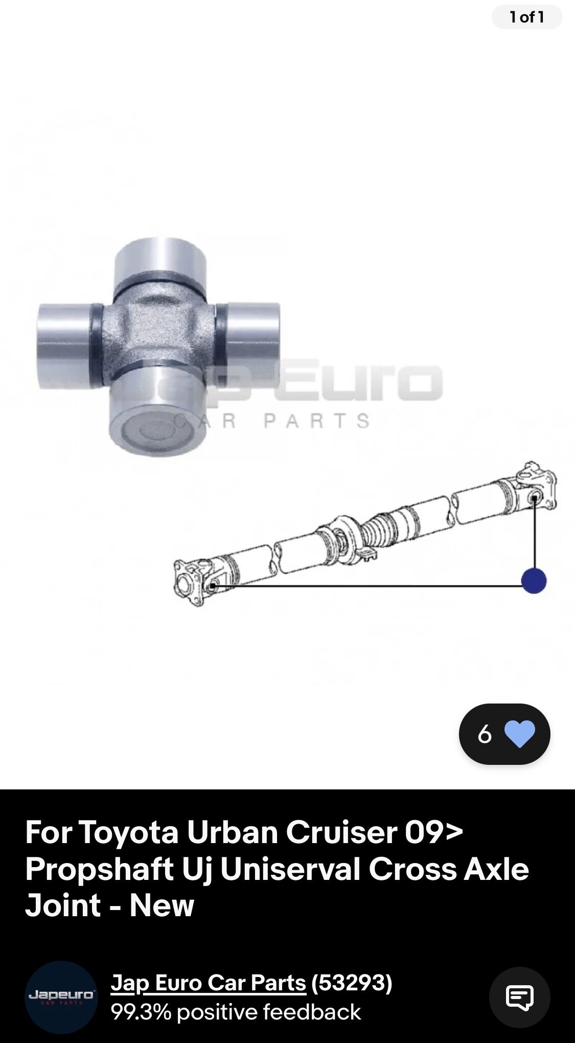

På EBay selges det løse kryss som skal passe, så det burde være mulig å få til?
