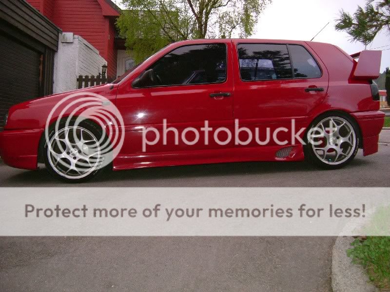

Golf 3 GTD Special, jeg har oxo kjøpt meg Venom felger 17" med ET25. Lurte på om de subber bra hos deg?? isåfall hva har du gjort for at det ikke subber? har kappa hjulbuekanten, men subber faen meg enda...! bilen er senka 60/60
JA mine subbet godt med det første, men jeg tok og "valsa" og slo kanten opp og bredda den litt med litt rå makt, og sparkal og puss fint opp igjen, og nå subber den ikke, men nå er ikke min senket mer en 35mm da, men tviler på at dem tar borti om jeg senker den mer, er god plass nå.....
Du kan nå se på bildet og sammenligne med din...
