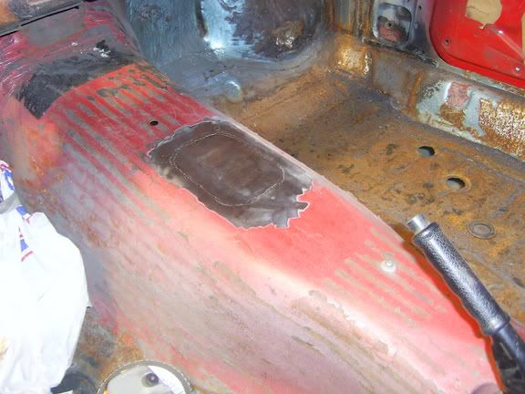

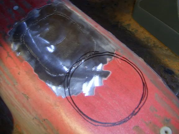

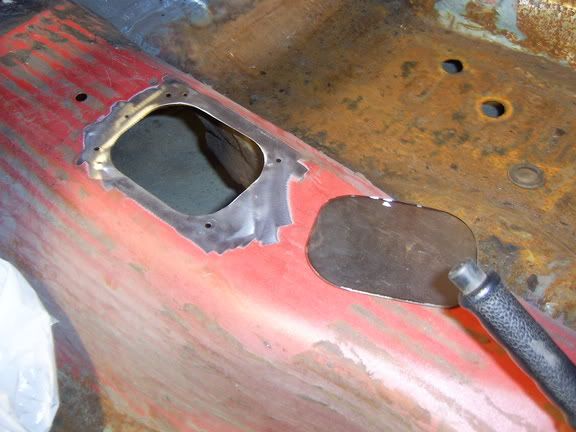

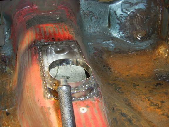

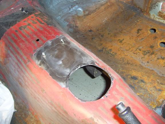

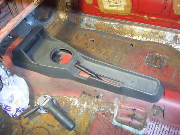

Heh.. valgte du bare å sette på plass mittkonsollen for å kjike kor du sku ha girhullet?Var jævla lettvindt.. Selv målte jeg på motoren med girkasse for å se hvor langt bak hullet sku.. Men en sak jeg kom over med flytta hull og Getrag 240 kasse var at giroverføringa tok i øverst i girtunnelen.. Er ysikker på hva jeg skal gjøre med det.. Om liksom bare slå den opp eller sveise opp heile greia!?Noen som har vorre borti det samme?

  ElCamino skrev:
jada...funker det! :)
Den er pittelitt høyere gsi tunellen visst nok. Er det liksom fram om hullet det tar opp i eller?
Måtte du flytte girkassefester og?
har ikke måttet flytte noen fester på de to bilene jeg har satt 240 i.
'80 2.0/SR og
'76 1.9 automatic
men kassa tar oppi om du ikker forhøyer
'01 Alfa 147 2.0TS SS
'76 Ascona 16v
'80 2.0/SR og
'76 1.9 automatic
Ok.
HVor er det den tar opp i, eller hvilket område ca. må jeg forhøye?
1978 Chevrolet Camaro
1999 Opel Omega
1978 Opel Ascona B prosjekt
Speed kills, drive japanese and live forever!

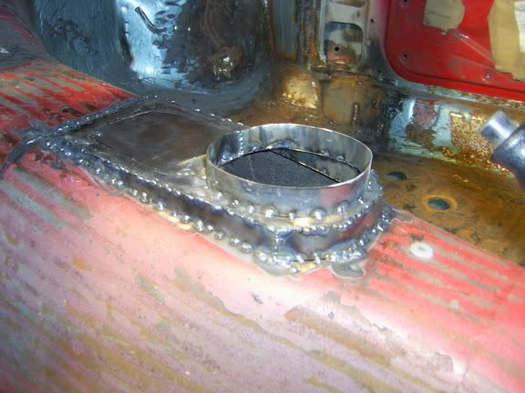

på min bil som er en 76 1.6 så måtte jeg flytte feste til kassa lenger bak,men d var bare å borre nye hull.. Og det at den tar i er bare så vidt dn tar i så den opphevinga der så ut tel å være nok .. Så jo forresten veldi bra ut dn opphevinga der..
