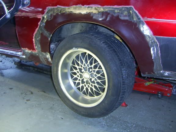

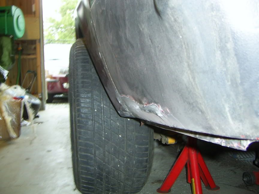

driver å forbereder valsing bake. Har sandblåst og primet under skjermbuen.
Bilen blir jo seff lavere når all dritten skal inn igjen og så skal jo den senkes 20 mm til, så valsing er nødvendig for dekka stikker bra ut om bake også.
1978 Chevrolet Camaro
1999 Opel Omega
1978 Opel Ascona B prosjekt
Speed kills, drive japanese and live forever!
er det 9x15" felger?
kunne jo satt på litt mindre gummi da.
mine stakk utafor med 195/50, så jeg bytta til 195/45.
da gikk det greit.
blir kanskje litt i minste laget om du har 9" breie da,
men du kan jo gå for 215/45-15!
hva for dimensjon på dekka har du nå?
225/50?
