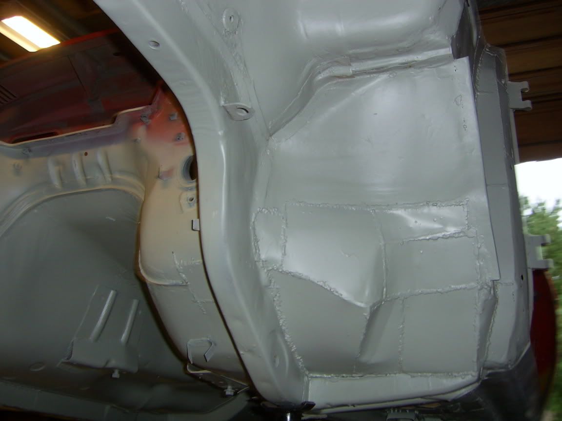

Anngående sveiseskilza så er jo d ok, men ser godt at det er bedre arbeid i seinere tid en det som var gjort da jeg var "nybegynner", men det er jo slik man bare må rekne med. Kunne sikkert gjort meg mer flid også når jeg sveiser, men då bli man jo aldri ferdig. Får ta det på neste bil.

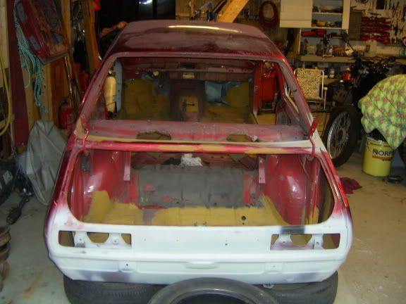

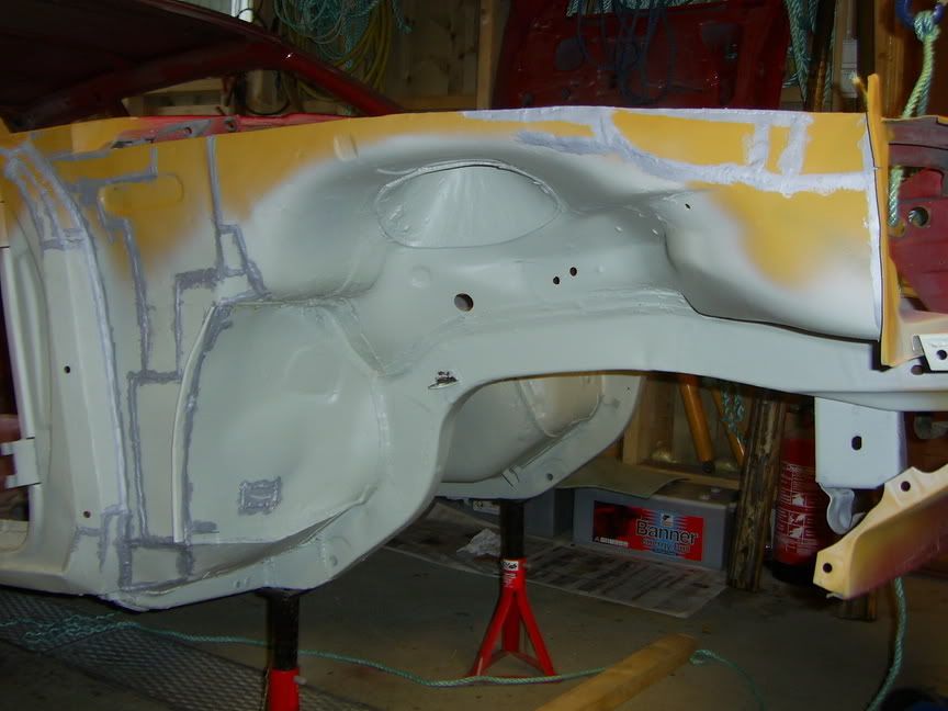

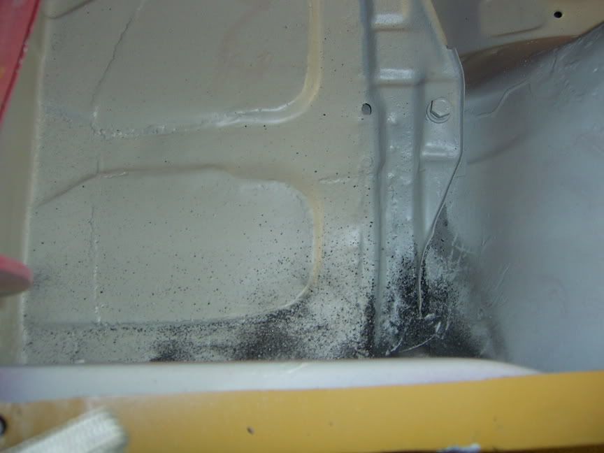

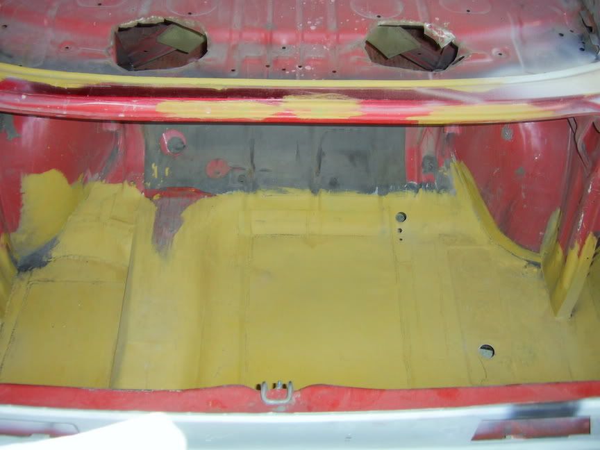

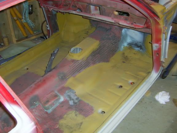

Her er bilen etter sandblåsing. Er ikke helt fornøyd med resultatet pga. sand i grunninga, noen steder ser det ut som det er blitt sprøyt over rust, renning og diverse
men, men...
den grå grunninga er båtepoxy. Den gule er vanlig epoxy.
