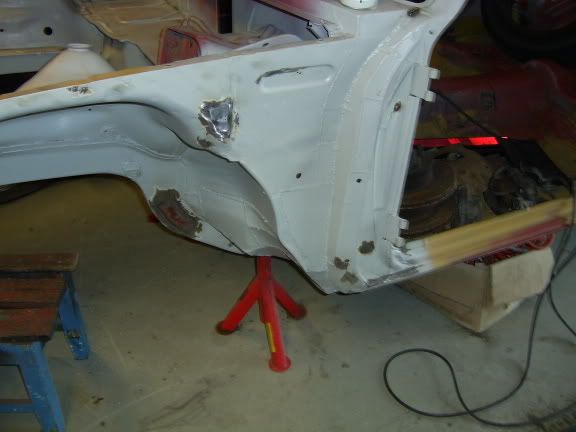

Har ikke skjett så veldig mye i det siste, men driver enda på med litt dilldall på karroseriet. Kom jo litt forskjellig frem etter sandblåsing også.

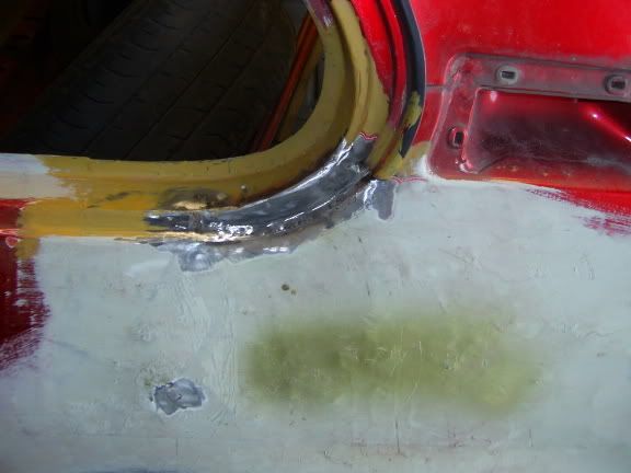

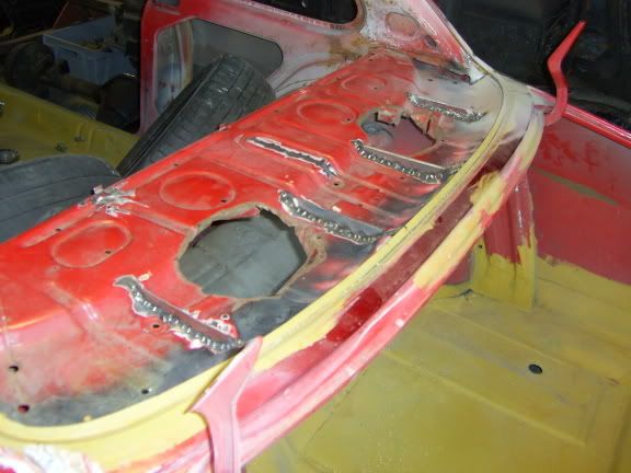

Har prøvd å stive av hatthylla litt. De hullene til 6x9 som er der, ser ut til å vere skutt ut med kanon, og da bilen var på veiene, lak det som faen inn langs bakruta. Vinduskarmen skal også rettes opp siden deler av den er byttet.

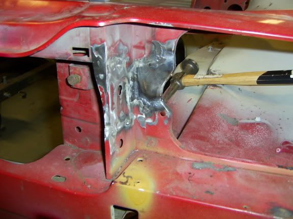

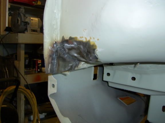

Er så det også ut som det var tatt i bruk store verktøy for å lage plass til Lexmaul grillen som en gang satt på bilen. Måtte sveise inn litt nytt stål.
Denne plassen er egentlig et mareritt å sveise. Hadde egentlig tatt det tidligere, men kappet vekk og tok det en gang til etter en litt misslykket sliping. Har samtidig minket litt inn på en sprekke som er der orginalt.

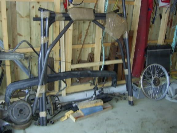

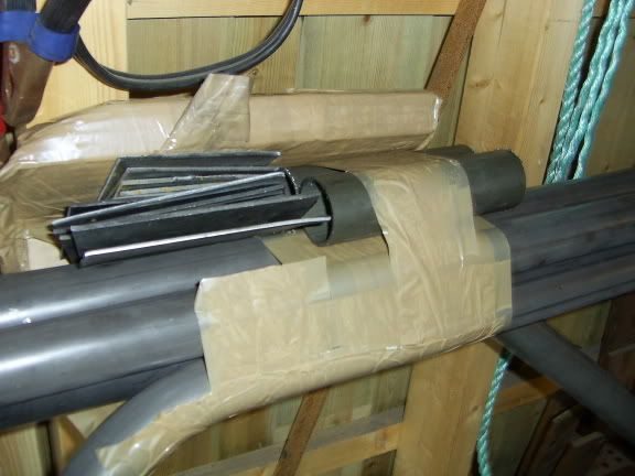

Velteburet kom idag. Det har to dørstrebere, og skal da tilfredsstille FIA's minstekrav for rally, men jeg skal ha skrukoblinger, så om det gjør det da, må jeg lese meg fram til i bilsportboka. Men det skal jo bare stå til godkjenning på vei, da jeg ikke akkurat har planer om noen rallybil.
Akkurat denne skrukoblinga såg ut som den var laget på en værnet bedrift, men slik ser de altså ut. Tror jeg kommer til å legge en ekstra sveis på hver side av skruplatene.

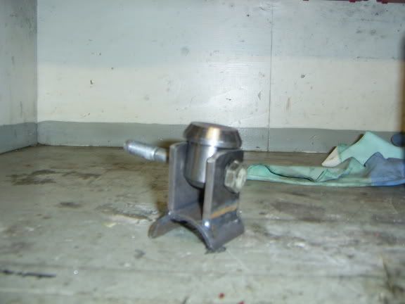

Skjøytehylse til foroverbøyle og plater til kassene.
For dem som lurer så er hovudbøylen 64 mm, de andre 40 mm, og kasseplatene i 3 mm stål.
