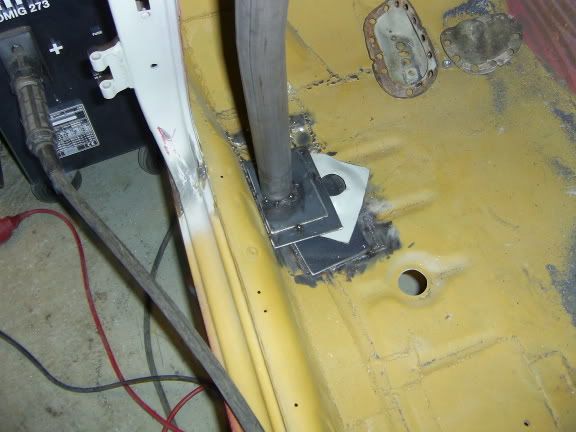

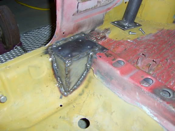

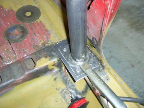

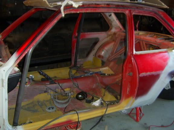

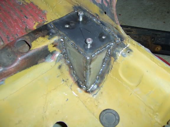

Går saaakte, men noen bilder:
Prøver å skjule fremover streberne opp om døropninga, men da er det visse ting som ikke er så bra andre steder. Feks. må jeg ha rett bøyle over med frontruta, isteden for den som er ment der, som er litt bøyd nedover i begge ender. Kan jo senke fremoverstreberne, men da vil fremre festepunkt i dørken komme lenger bak, og ergo dårligere plass til instigning pluss at bøylen vil vise mer i døropningen + den ikke vil gå like nært rutestolpene. Dilemma, dilemma hele tiden.

Et lite tips ang buret. Sveis inn små brikker mellom buret og A stolpen. Da blir'n stiv og god.
PS: skal du ha taktrekk og baksete?
En dag jeg var ute å kjørte sa de over radio'n at en mann kjørte feil retning på E6. Rart tenkte jeg, de kjører jo alle i feil retning.
  joppa skrev:
mange som har godkjendt med bur da.
Greit nok det, men med bakseter og....?
Tok en ringerunde en gang til Biltilsynt for å forhøre meg om burmontering før jeg startet med det. Ringt lande rundt for å få tak i noen på teknisk som i det hele tatt kunne svare meg, men ikke faen om det var noen som kunne komme med et lurt svar.
Bygger etter bilsportboka (håper jeg ihvertfall), og så får en ta det som det kommer.
