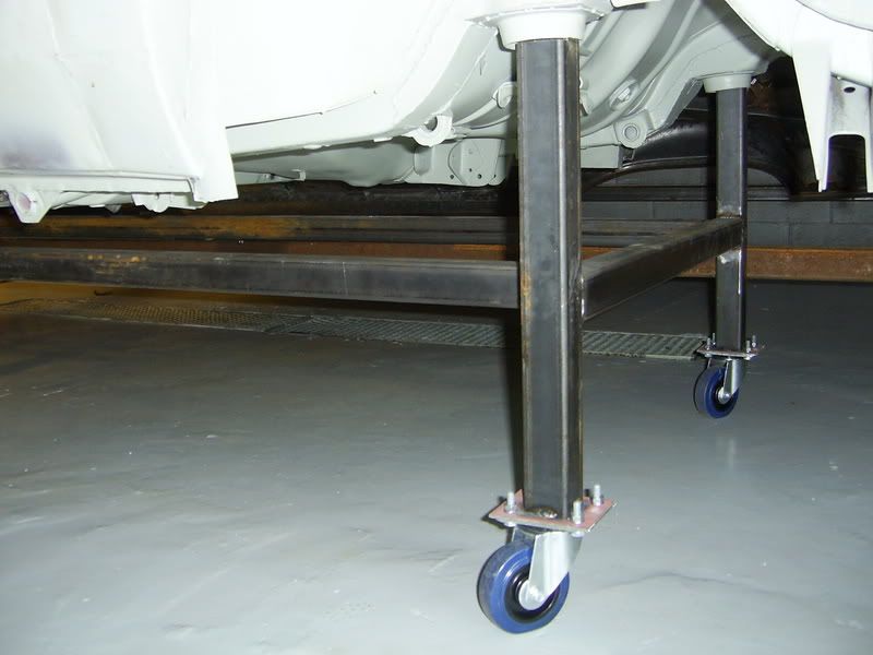

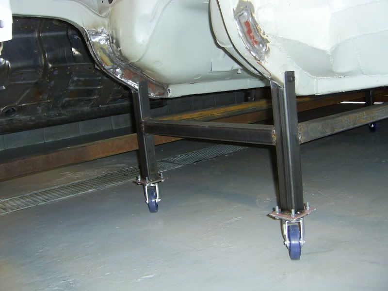

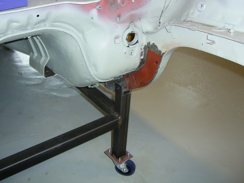

smekket i hop en bukk, så det blir litt enklere å flytte på karroseriet:

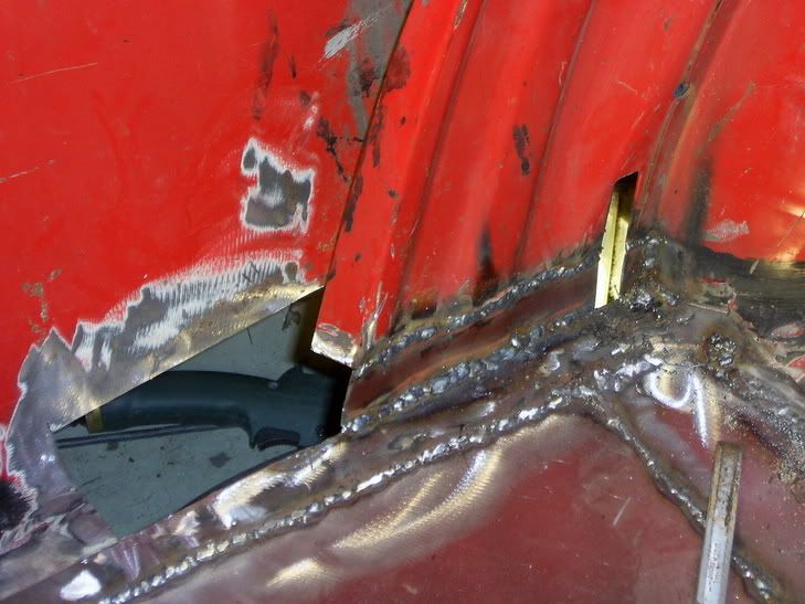

sveiset litt i rammevangen fremme også. Skulle seff vert undersøkt og gjort for lenge siden.
Anngående sanblåsingen, så nei, de vart ikkje gjort godt nok blåsearbeid på sveisene, så det har begynt å ruste gjennom grunninga. Karosseriet må nok inn igjen et sted for ny runde.

Hvordan gjør man dette ?
hvis du f.eks ser på dette bildet her så ser man at det er masse brunt rundt sveisene. dette er på en måte en begynnelse på rust, og hvis en bare lakkerer/grunner opp på dette så vil det ruste innen kort tid. det må slipes/pusses ned til det er helt blankt før en hiver på grunning.Picture036.jpg
g meningen med denne posten var? han har jo fådd sandblåst bilen og det ble gjort for dårli arbeid! det brune er rust og det vet alle! å grunne oppå rust er lite optimalt! det vet de fleste....
  Trygve_ skrev:
hvis du f.eks ser på dette bildet her så ser man at det er masse brunt rundt sveisene. dette er på en måte en begynnelse på rust, og hvis en bare lakkerer/grunner opp på dette så vil det ruste innen kort tid. det må slipes/pusses ned til det er helt blankt før en hiver på grunning.[/img]
Visste ikke at det ble slik rett etter sveising. Takk for svaret! :)
