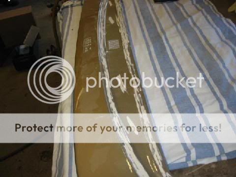

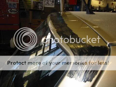

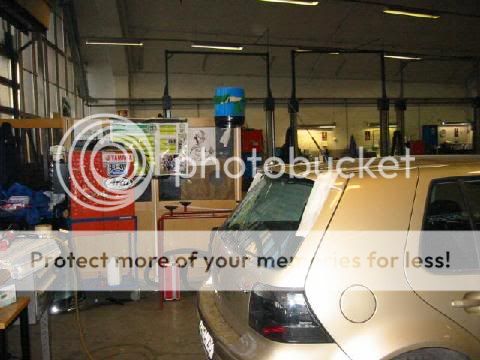

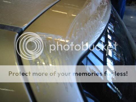

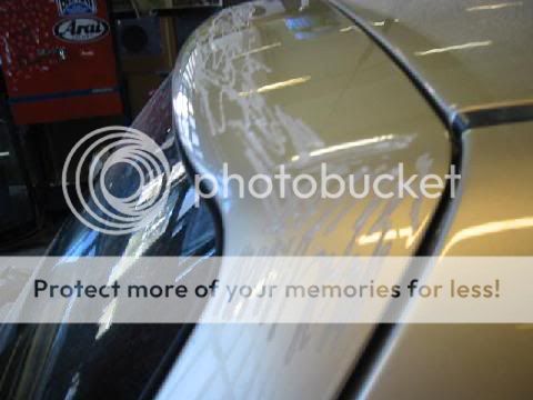

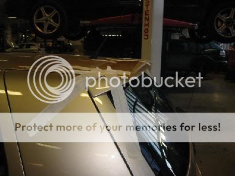

her ser dere litt om monterting av bakluke spoiler, jeg valgte å bruke rutelim må feste den med, grunnen er at den orginale som følger med tåler ikke kulde.
det å slipe ned lakk som det er ikke galt med er ikke i min natur.
må slipe på spoilern å
primer må legges på
resultatet ble bra...
