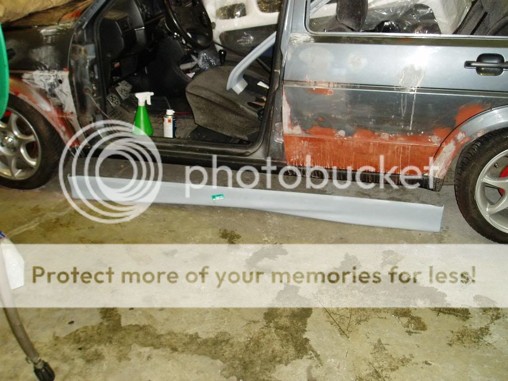

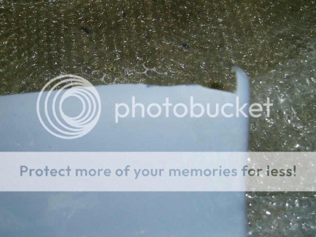

jettamaster Skrevet Mai 19, 2004 Rapporter Share Skrevet Mai 19, 2004 har no tilpasset dei ny skjørta mine. det tok meg ein time til sammen. bare slipte vekk litt ved kanten slik at dei følgte skjermen. sjå bilde. når man monterer dei på bilen så må man lage til nokre bøyler på undersida sli at du får festa den godt nokk. hiver ut eit par bilder Siter -vw golf v 1,9 tdi (tddi) -vw jetta rsgl 1,6Weber. soon clean 2l 16v -vw golf II 1,6 cl Z-bra(rip) -vw jetta gl 1,8 91-mod "tuva"/rip) ligg unna vwcc / topcartuning.no. verdas største drittsekk driver dette firmaet. svindler Lenke til kommentar Del på andre sider More sharing options...
