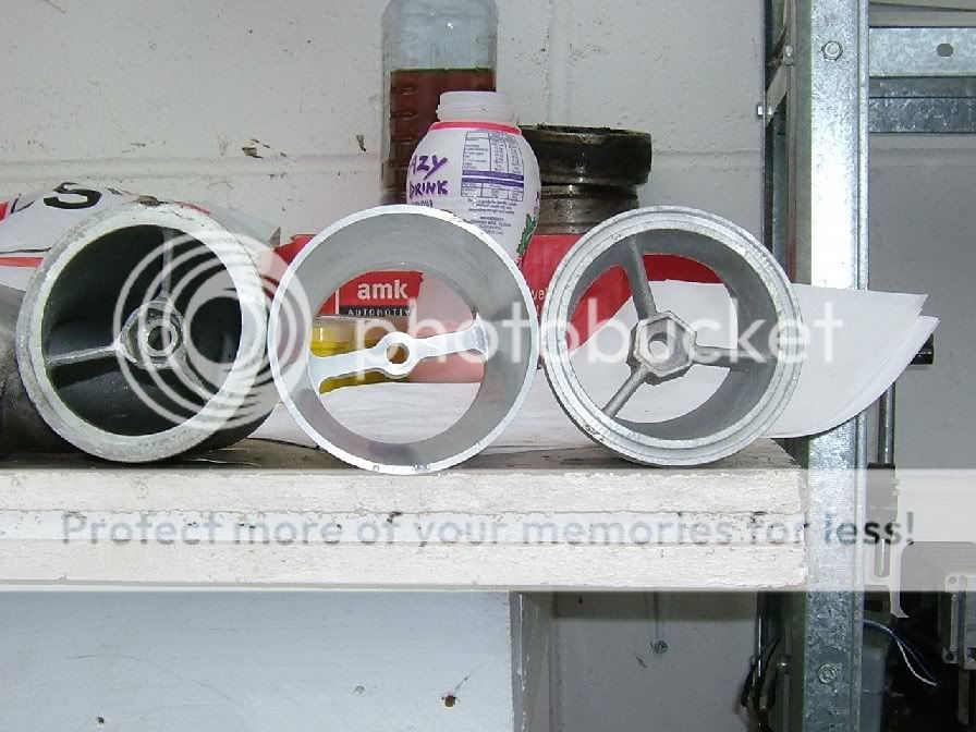

Hjelper lite dersom tilkoblingen til slangen er like liten da ;)
Hjelper noen PSI, alt teller, derfor kaller vi det full blend :D
Portet lader er en g-lader som er frest opp innvendig for å gi mer ladetrykk, også kalt RS/RS2/RSR-lader

Hva skal egentlig vere så bra med det hjemmelaga utblåset? for det første er ikke de to tverrpinnene særlig aerodynamiske, og uten o-ring ber du om lekasje, skal dessuten ned i dim på slangen uansett, og like greit å gjøre det med et rs utblås..

For det første er det IKKE hjemmelaget. Det er CNC frest av et maskineringsfirma i England. Ikke noe problem med lekasje, bruker en tynn hinne med pakningssement. Og det går ann å bearbeide stagen slik at de blir tynnere og spisser for bedre gjennomstrøming.
Det som gir best effekt med det er at det blir mindre turbulens i området rett uten for ladern når du kan ta det opp slik, dermed bedre "tømming" av laderen. Vil ikke gå inn på selve portingen, men utblåset gjør at du kan porte på en annen måte....

Det er vanskelig å få laget en flowbenk til g-laderen. Eneste indikasjonen du har er endring i ladetrykk før og etter porting.
En orginal G60 lader skal lade 0,65 bar, de jeg har portet har variert fra 0,8 bar til 1 bar ladetrykk med orginalt ladehjul. Det er vel en god indikasjon på at du flytter mer luft når det ikke er gjort noen andre endringer på motoren?
Tror en orginal g-lader flytter ca 465 cc pr runde
