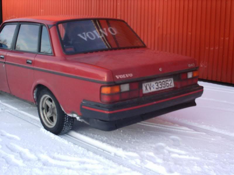

svart bakluke m/spoiler som skal pusses å lakkeres svart...
http://img.photobucket.com/albums/v299/vomaz/skada24010.jpg
montert spoiler i bakruten
http://img.photobucket.com/albums/v299/vomaz/skada2408.jpg
montert nylakka å fiksa svart panser med panserlås å luftinntak (hulla e tetta ijenn fram til sommern) ;)
http://img.photobucket.com/albums/v299/vomaz/DSC01945.jpg
fjerna "ekstra" spoilern forran;)
http://img.photobucket.com/albums/v299/vomaz/skada24015.jpg
må få pussa å fiksa skaden bak
