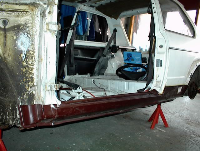

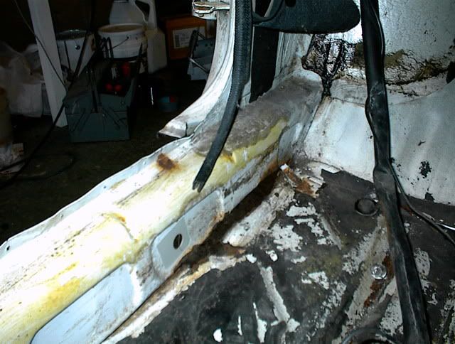

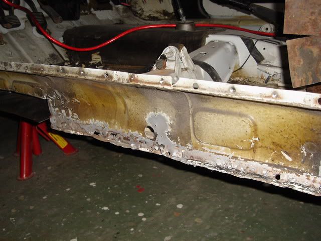

Nå nærmer det seg eksamen, så da er det jo naturlig å heller ta en økt på bilen :) Vi bestemte oss plutselig igår for å begynne å skifte kanalen på venstre side, den har blitt bulka en gang og har dermed blitt kjeks. Rusta har også angrepet innerkanalen og gulvet, så vi må ordne noe saker der også. Ny innerkanal koster 530,- noe som er mye penger for meg, så får se om vi får triksa til noe eller om jeg må kjøpe den. Må også få kjøpt meg falsetang siden den nye kanalen går liksom oppå bakskjermen der. Litt bilder
Litt prøving av kanalen utenpå

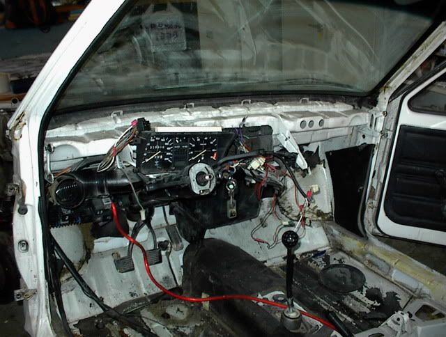

Jeg har sliti litt med overledninger i bilen, så tok også ut dæsh'n igår og gikk på jakt etter ledningsstumper. Var en drøss med strømtjuver og uisolerte ledninger som gikk til ingensteder. Så vi dro ut en haug med ledninger og teipet resten. Tror det skal hjelpe litt :) Håper det ihvertfall, for den alarmen om at lysa er på kom og gikk i et kjør når vi var ute og cruisa sist gang.

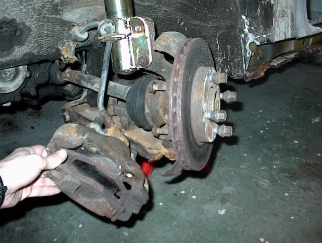

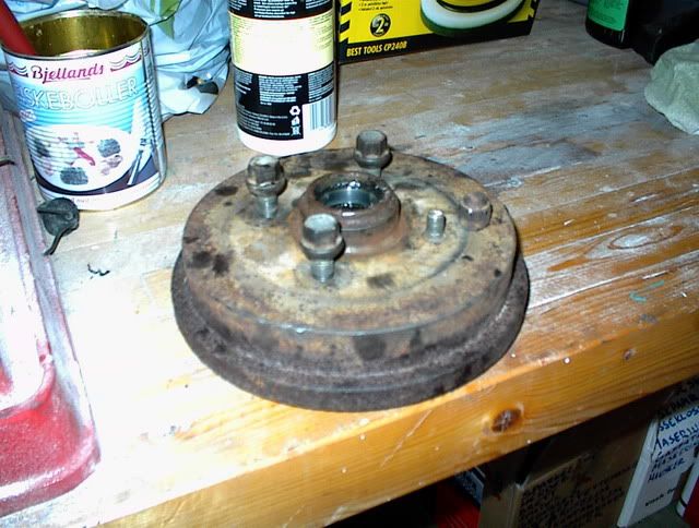

Har såvidt begynt å se over bremsene litt også. Bilen har jo stått en god stund stille og når vi var ute for en prøvetur tok vel bremsa heller dårlig. Oppi bremsevæskebeholderen var det mye groms. Noe svarte greier nedi der, så må prøve å få sugd opp det som er der, har ikke lyst til å trykke det nedover bremserøra. Den ene trommelen bak skal jeg også kjøpe ny, der har de nok dratt rundt gjengene en gang i tiden og satt inn en bolt i hullet istedet. Fikk samtidig sjekka hjullageret og det så helt og fint ut, skal få nytt deilig fett når det settes sammen igjen yodude
Rustent og jævelig.. Men skal nok få det i orden. Her ser dere også at den ene camber bolten er knekt. Knakk tvert av når gewinden skulle på plass. Så denne må jeg få kjøpt ny en dag.

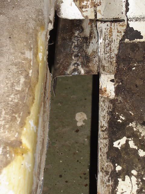

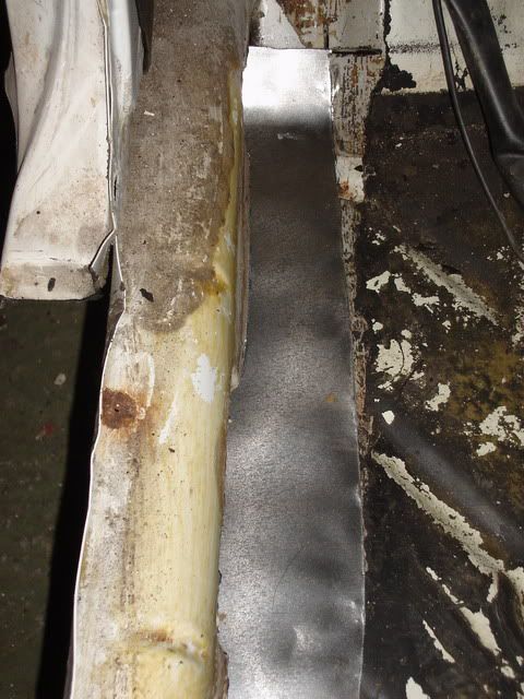

Så har vi såvidt begynt å sveise igjen littegran. Har ikke kommet så veldig langt med det enda. Jeg har ikke sveiseutstyr selv så må låne dette av en kamerat. Dette er så langt som vi har kommet med det.
Her er det litt tilpassing av gulvet, gjenstår litt.
