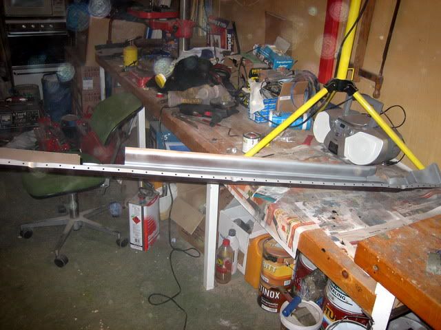

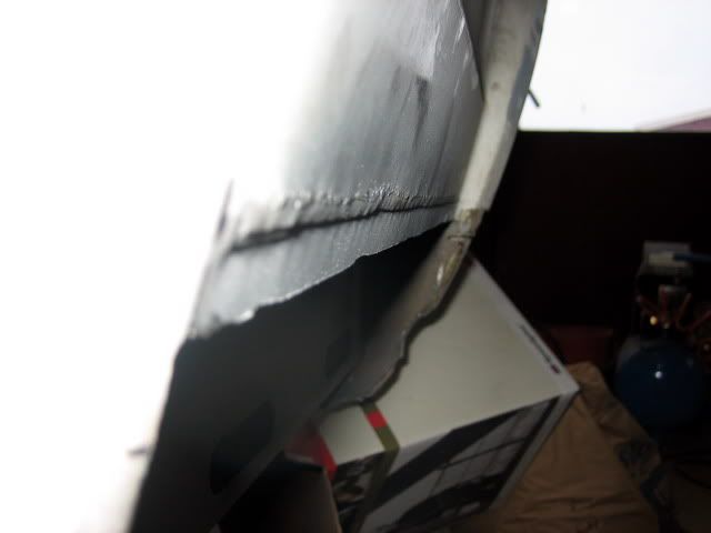

Fikk jobba litt idag. Og syns det er verdt å ta en liten oppdatering. Trond.S besøkte meg idag, og vi fikk gjort en god del, syns vi selv ihvertfall cheers Hadde bestemt oss for at vi skulle gå inn for kanalen idag.
Her er falsinga som er midt oppe på plata. Den nye kanalen legges inni denne. Og så får vi håpe at sparklinga får det fint og jevnt :thumb
Falsetanga hadde også en kjekk funksjon. Nemlig å stanse ut hull. Veldig mye enklere enn å drive å borre opp en haug med hull. Gikk vesentlig fortere også! Angrer absolutt ikke på at jeg gikk til innkjøp av den :win
Her er innsida av kanalen spraya med sinkspray. Dette skal visstnok tåle litt bedre å bli sveisa i enn vanlig rustbeskyttelsesgrunning. Etter at den hadde stått noen timer var den ihvertfall blitt veldig hard, og vanskelig å ripe opp. Her ser dere jo også hvor utrolig ryddig jeg har det i verkstedet :op
Og da var det dags å sveise litt. Gjenstår en del, men nå er den ihvertfall såvidt hekta på :peace: En milepæl er nådd! :D Litt godt å endelig kunne få ting sammen igjen, og ikke bare skru fra hverandre.
