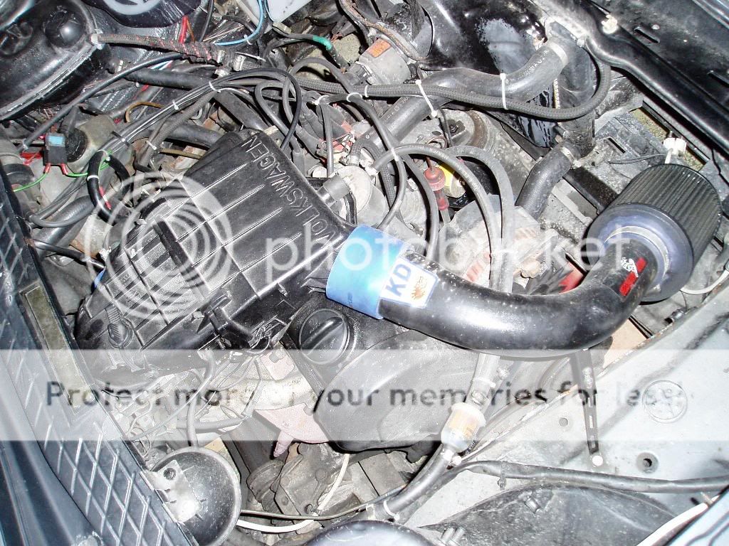

viss du hadde tatt eit bilde av motorrommet så kunne vi sikkert ha gitt deg tips.
på min bil så hadde eg og luftfilterboksen midt på motoren og det gjekk eit rør ut til sida. det eg gjorde var å sagde av litt av røret som gjikk til sida og kjøpte ein eksosrør med 90 graders bøy og monterte det på.
da blei filteret montert rett bak grillen.
her er bilde det eg har gjort.
ja eg veit at eg trenger ein moror vask men dette er eit gammelt bilde. ser mykje betre ut no.
