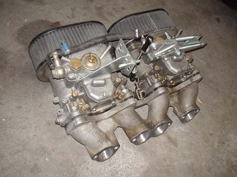

vwfreak Skrevet September 28, 2004 Forfatter Rapporter Share Skrevet September 28, 2004 Fant ikke igjen tråden min her så måtte søke etter den... :) Så da er det på tide med en aldri så liten oppdatering.. Ikke veldig mye har skjedd men litt er det da... Har fått tak i webergassere 40mm liggende med innsug til 8v motor og k&n filter. Kjøpt av "daggis" på forumet. :) Disse skal jeg montere på ganske snart bare jeg får tid.. Skal pusses litt og renses før jeg setter de på da... Driver også med en lite prosjekt med bakluke og andre baklykter.. Bakluka har jeg sveiset og tinnet ferdig men mangler en del timer med sparkling og pussing.. :D Har kortet inn en golf2 skiltramme max slik at skiltet akkurat får plass, så har jeg sveiset på plater på sidene slik at det går jevnt ut mot baklyktene.. Baklyktene er sånne fra kina uten lister og de skal jeg lakke i bilens farge.. (et tynt lag) Skal ikke ha lås og må ha sånn "popper".. Noen som vet hvor jeg får kjøpt det? Ellers har jeg montert på servo og det anbefales virkelig.. :D Ble en helt annen bil med en gang.. Og til slutt har jeg skiftet girkasse, clutch og alle giroverføringer.. Måtte da ha ned eksosanlegget for å få ned kassa hvor girspaken sitter.. Hele driten ble byttet med en fast og fin en og giringa ble mye tightere.. :) Her er et bilde av forgasserne... Siter x Jetta 1.8 84 mod. A4 1.8T 95 mod. Lenke til kommentar Del på andre sider More sharing options...

vwfreak Skrevet Oktober 1, 2004 Forfatter Rapporter Share Skrevet Oktober 1, 2004 Hallo ja.. Blei litt kjendis gitt... :D Takk for positive komentarer! Kostet meg kun lakk det med fangere å sånn... Det lakerte jeg selv.. Så kom på litt over en tusenlapp mener jeg å huske.. Må få kjøpt sånn popper da... Suvdal.. Jepp bildet ble med det.. "tekst & foto håkon olerud" :D :D Jeje.. Nå har jeg fått på webergassera oxo.. Nå ble det gromlyd ja.. ;) Mye klundring men det kan vel sies å være verdt det... :D Har fått tak i lakken min på sprayboks nå så nå blir det nok lakert mere lilla detaljer.. :) Siter x Jetta 1.8 84 mod. A4 1.8T 95 mod. Lenke til kommentar Del på andre sider More sharing options...

passat kara Skrevet Oktober 2, 2004 Rapporter Share Skrevet Oktober 2, 2004 Originally posted by vwfreak Jeg har lakksprøyte å sånn hjemme ja.. Men begrenser seg med plass til lakering å sånn da men... Det går.. Bare man passer på å få akkurat mengde lakk på så blir det bra.. Ikke ruglete og ikke sig.. :) Har ikke prøvd den lakken på boks enda... Var i en fargehandel som oxo hadde billakk i dag å spurte om de blandet billakk på bokser etter fargekode og det var visst ikke noe problem, så måtte bare ha en boks i tilfelle.. Kjekt til å lakke småting.. Slipper å blande lakk og slipper å gjøre rein lakksprøyte å alt det der.... Får vel prøve lakken en dag.... Vært ute en tur å testa bilen etter forgasserbytte nå og man merker mye forskjell.. Har hjulspinn på tørr asfalt... :D Men bensinforbruk?? Nei, det har jeg ik ikke sett..... ;) da ska e jammen meg prøve å få blanda lakk og prøvd med sprøyte på deler av bilen min som ikke er så farlig med.. en kompis brukt blanda lakk på boks noen steder inni bilen sin som var nylakkert utvendig men der ble det stor forskjell, men han har ikke lakka så mye før med boks så mistenker alt for tynt lag med lakk ell no.. hvordan klarte du å justere den gassern bra da? mvh vemund Siter Lenke til kommentar Del på andre sider More sharing options...
vwfreak Skrevet Oktober 2, 2004 Forfatter Rapporter Share Skrevet Oktober 2, 2004 Originally posted by passat kara da ska e jammen meg prøve å få blanda lakk og prøvd med sprøyte på deler av bilen min som ikke er så farlig med.. en kompis brukt blanda lakk på boks noen steder inni bilen sin som var nylakkert utvendig men der ble det stor forskjell, men han har ikke lakka så mye før med boks så mistenker alt for tynt lag med lakk ell no.. hvordan klarte du å justere den gassern bra da? mvh vemund Gasserne satt på en 1,8 liter når jeg kjøpte de.. Så det jeg justerte når jeg fikk de på var bittelitt tomgang faktisk... slapp å synkronisere de så veldig... Bilen starta opp og gikk som en drøm... :D Blei overaska når jeg tro pedalen i bånn på 1. gir i fart og den spant på tørr asfalt.. Det hadde jeg ikke trodd men den ble utrolig kvikk på gassen... Må få tak i noen andre filtere på de oxo... De som fulgte med butter i torpedoveggen.. :) Siter x Jetta 1.8 84 mod. A4 1.8T 95 mod. Lenke til kommentar Del på andre sider More sharing options...
