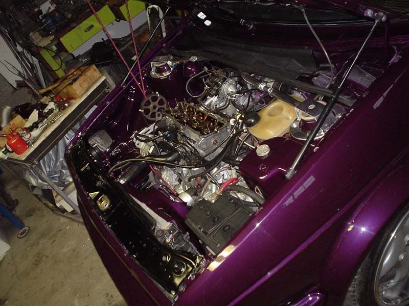

Nå er det motor som står for tur.. Målet er å runde 100 hk og vel så det uten noe veldig store modifikasjoner... En 276 graders kam ligger akkurat nå på postsorteringa i oslo så jeg får den sikkert i morra håper jeg... Neste skritt er større forgasser... Da tenkte jeg og få tak i en forgasser til en 5 syl. audi/vw motor og sette på den... Så om noen har en Pierburg 2B5 så skrik ut... Ellers er det en mulighet og bruke en weber-forgasser fra en 2liter ford-motor og bygge innsugsovergang.. Disse forgasserene skal være greie å justere til en del hester til.... Om noen har tips så kom med de! :D Her er bilde fra i dag...:

Har 272 graders kam og har justert til 23 graders fortenning går unna som bare det - og det gir en interesann tomgang :)
Ps med så mye fortenning må du kjøre på 98 oktan ..
Men er å annbefale for alle - kam en gir MYE igjen for pengene...
Hehe.. ja går unna det.. :) Har ikke justert den skikkelig enda... Går å venter på en 5'er forgasser som jeg tror han som skulle sende den har glemt... :rolleyes: Går mye bedre fra ca 3500 rpm og opp.... Du har vanlig forgasser eller innsprut??
Vanlig gasser .. drar fint 7500 o/min :) men etter er par baktenninger pga fortenningen så er ikke forgasseren noe stabil lenger ... må få den sjekket ...
Neste må bli å få tak i en 2b5 forgasser eller hva du kalte den ... budsjett trim :)
Etter at jeg justerte fortenningen ble den mye kvikkere fra 4500 og oppover ..
