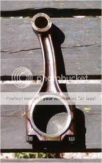

Har endelig fått demontert bunnen av motoren også og ser ut til å ha funnet problemet..
rade.jpg :eek: :eek:
Er litt usikker på hva dette skyldes..? For mye fortenning og for høyt turtall? Rådelagret var også litt "slitt", kanskje det hadde brennt seg noe fast eller noe? ikke vet jeg..
Må nesten få noen til å se om veiva er skadet også...er det forresten logisk at oljeforbruket går kraftig opp p.g.a. dette?

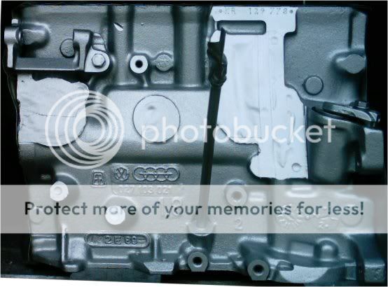

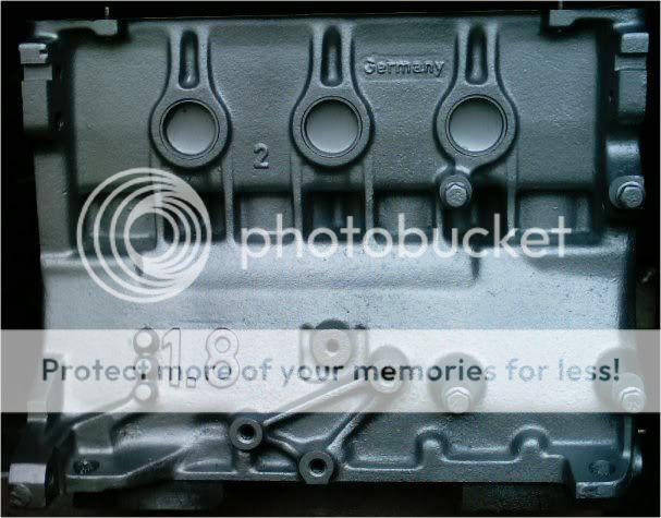

Venter nå på deler fra USA. Så idag har jeg engelig fått lakkert blokk, bunnpanne, startmotor og diverse andre småting etter mange mange timer med vasking og gnukking...
Ren og pen:) (Med maskeringstape)
Å bakfra:D Ren nok til å spise lunch av;)
Nå må jeg bare få girkassen like ren så jeg får lakkert den i samme farge...:(
Desverre er heller ikke veiva helt god så jeg må enten få slipt den ned eller kjøpe ny! Så dersom noen har en bra veiv fra en 1.8l så må dere bare si ifra!
