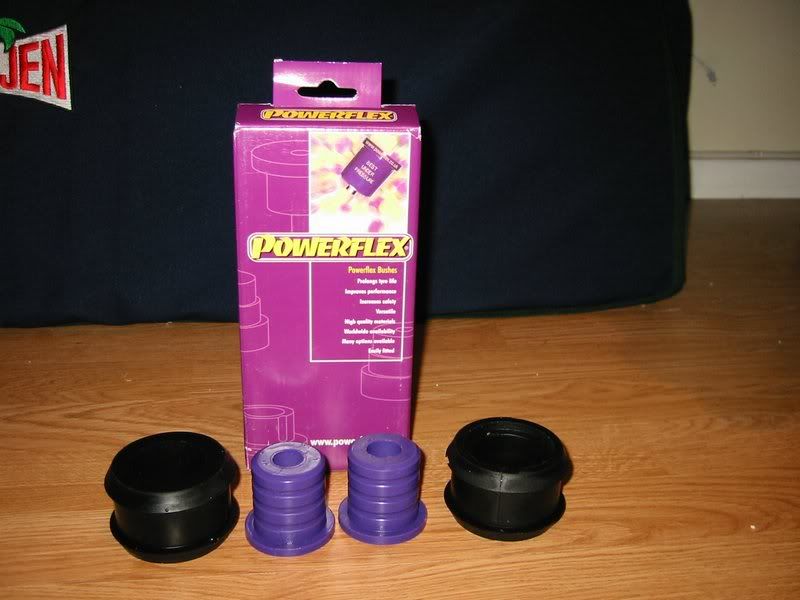

Liten update idag, fikk pakke med Powerflex foringer til bærearmene foran:
Etter den var på 4 hjulskontroll, fant vi ut at begge bærekulene må byttes, foringene på bærearmene (wishbone) og annet småtteri må byttes ut!
Så da kan en vel si at jeg fant løsningen på sporing og risting i ratt ved bremsing...
