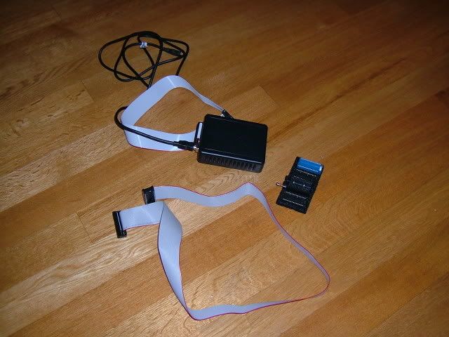

hmm hva er det der?
Emulator
Man tar ut chippen fra hjernen og plugger inn denne i stedet. Så laster man inn chippet via spesialprogram i emulatoren og styrer den med laptop. Slik kan man gjøre endringer realtime. Når man er ferdig, brenner man ut programmet man har kommet frem til er optimalt for motoren ut på et chip og setter inn dette i stedet for emulatoren
