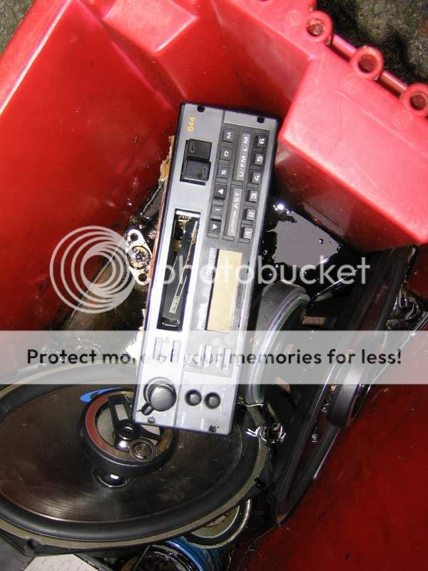

Her er et bilde av den gammle spilleren som fungerte da den selv ville:

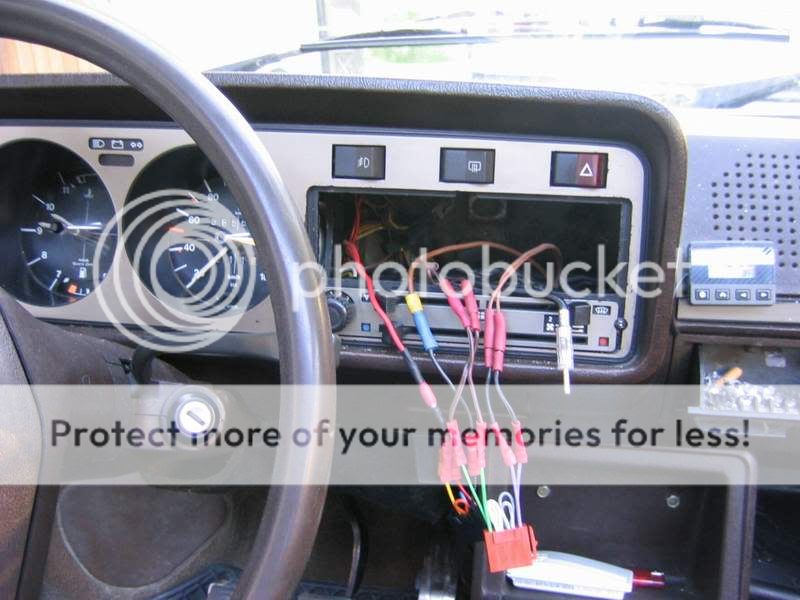

Og her er et bilde av hvordan det så ut mens jeg satte inn standard ISO-kontakter:

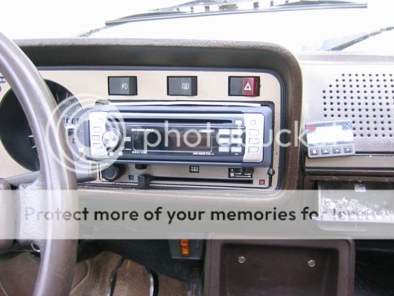

Og her er spilleren ferdig montert:

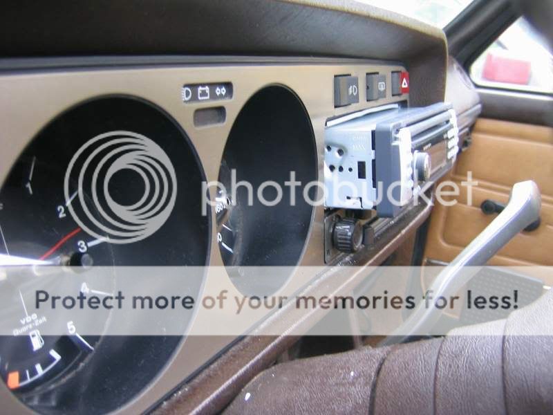

Enda en gang opplevde jeg at det ikke var dypt nok inne i dashbordet:
Stereo4.jpg :rolleyes: :rolleyes: :rolleyes:

du har vel ikke laget et lite "koblingsskjema" til iso-kontaktene? på den jeg skal se på er et en elgammal kassettspiller som skal byttes ut, vet ikke om det er Iso eller noe standard jall.....
det var en fin bil, og syntes den gikk tålelig langt ;)
På enkelte ISO-kontakter står det på ledningene hva de forskjellige er til. Tror Mekonomen har disse. Koster vel en hundrelapp...
Sort = Jord
Rød = Konstant +
Gul = + når tenninga er på.
Tror det var sånn. Jeg pleier stort sett alltid å kople rød og gul inn på konstant strøm. På den måten kan du ha på stereon uten å måtte ha på tenninga.
