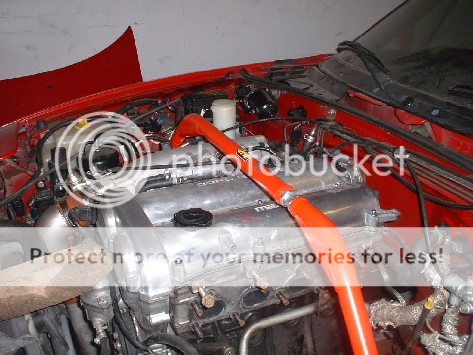

Silverboy Skrevet Juli 17, 2004 Rapporter Share Skrevet Juli 17, 2004 Har ett aldri så lite problem med oljesøl fra toppdekselet, ut av ventilasjonshullet der.. Når bilen presses hardt (type toppfart drag) så spruter det plutselig ut store mengder olje.. skvetter litt olje til vanlig også, og nå damper det så jeg ser det når jeg gir gass, spesiellt om jeg får ladetrykk.. Bilen det gjelder er en Miata 1.6 med turbo. Er vel i utgangspuntet samme motor/blokk som 323 GTX om jeg ikke tar helt feil.. Hva kan problemet være? Vet at en catchtank kan løse litt av sølet, men er mer interessert i hva årsaken kan være. Merket det først når jeg hadde første toppspeed forsøk etter å ha byttet turbo til en litt større utgave enn jeg hadde før ( dog med liten lekasje i oljetetninga ut til turbinhuset).... Har kun vært minimale mengder tidligere, knapt/ikke merkbart.. nå har det pøset ut ett par liter på tre dager.. Noen forslag? Siter -- http://www.jwcompetition.com -- (under construction) Lenke til kommentar Del på andre sider More sharing options...

Silverboy Skrevet Juli 18, 2004 Forfatter Rapporter Share Skrevet Juli 18, 2004 hadde ingen ting på luftingen.. så en liten slange for å slippe at det spruter rett på turbo.. men da fikk jg alt på frontvindu isteden.. så lagde jeg en "coke tank".. slange med cola flaske med lufting i enden :) Ottesen: du har utstyret? hmm.,. hva om jeg kunne kommet ned til deg litt før fredagen? kunne vært kjekt å visst litt mer før den skal tynes på bane igjen :) Siter -- http://www.jwcompetition.com -- (under construction) Lenke til kommentar Del på andre sider More sharing options...
Silverboy Skrevet Juli 18, 2004 Forfatter Rapporter Share Skrevet Juli 18, 2004 det kommer ut av den lille tuppen på toppdekselet Siter -- http://www.jwcompetition.com -- (under construction) Lenke til kommentar Del på andre sider More sharing options...
