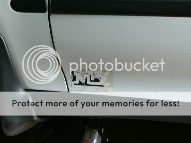

Hvordan fjerne gamle klistermerker
Cereal
Fra tips&triks siden til http://www.autoart.no
Steg 1: Forberedelser
Det er mange måter og fjerne dekaler og dekor på. Vi har funnet ut at måten som er beskrevet nedenfor virker i de fleste situasjoner.
Du trenger følgende:
Hårføner eller varmepistol, Chisel, Limfjerner, bensin eller white spirit
Steg 2: Varm opp dekalet
Varm opp et lite område av dekoren/vinylen. Ikke varm for mye fordi dette kan medføre at materialet som dekoren er festet på kan ødelegges
Tips: kokende vann kan også brukes til å varme opp dekoren med
Steg 3: Chisel og dra
Skli chiselen under dekoren på en ende/hjørne som har blitt varmet, du vil løsne et lite stykke slik at du får tak i det med fingrene. Varm ettersom du drar av forsiktig. Gjenta steg 2 og 3 til dekoren er fullstendig fjernet
Steg 4: Fjerne lim
Etter at dekoren er fjernet, er det muligens noe lim og skitt igjen på overflaten. Bruk enten limfjerner, sprit eller white spirit.
Fukt området og etter ca 40 – 50 sekunder vil limet begynne å løsne. Tørk av med en ren klut til limet er borte. Gjenta om nødvendig.
Bilforumet.no
Super Moderator
-Out of order-
Steamer og/eller citrusspray.
Selv har eg brukt noe som heter Bycotest C15, da er det bare; sprut på (nesten) tørk av. Men dette tror eg ikke d ehar i butikker. Har tatt det på jobben. Men de to overnevnte er og bra. Men polere etterpå er ett must, ellers drar de små limrestene til seg skit tgjen og det synes jo spesielt godt på hvit bil som du har.
