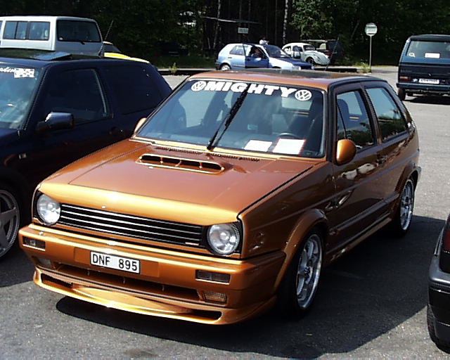

Et til
Møe fin den dær Golfen ja...
Hmm... Gamle dører med speilet flyttet frem, uvant men fint. Åsså syns æ det e så sinnsykt pent me ijænnsveisa bakluka....
Har han slike "Crystal Edge" Lykter han har bak eller????
Sitter selv å veier frem å tilbake om æ skal bestille slike eller "hvite" lykter til min....
Syns "Crystal Edge" lyktene er fine pga at de er skikkelig blanke, klare, mens æ trur at det kansje ville passe bedre me "hvite" lykter til min hvite bil......
Jaja, må uansett vente til neste lønning. Som deg Jonte e også æ skoleelev (student) :D , med en deltidsjobb på Rema 1000....
Så det e ikke bare å bestille i "hytt å pine"
