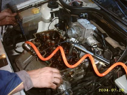

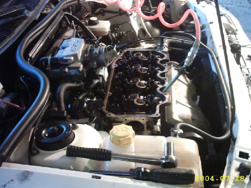

Det var ventilløfterene jeg mente ja. Vi byttet 8 ventiler på under 15 min uten og ta av toppen. Bare topplokket og "vippegreiene".
8 av det på bildet utenom den oppe til venstre. Jeg er ikke flink til å huske navnene på ting.
