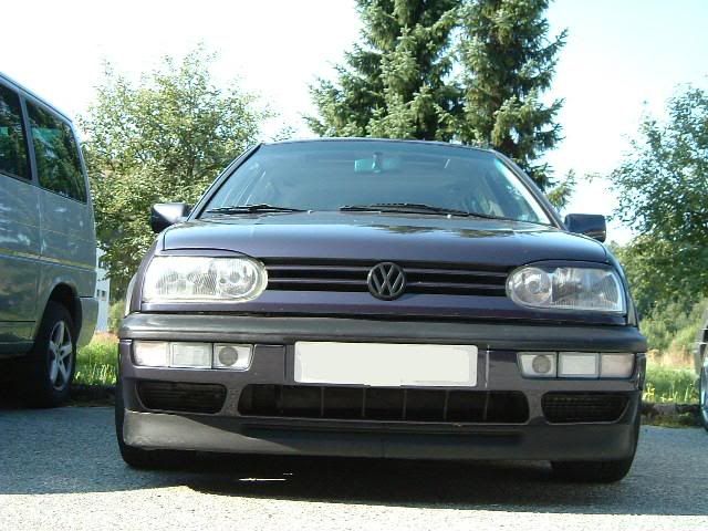

darkwih Skrevet August 12, 2004 Rapporter Share Skrevet August 12, 2004 Har oppdaget at bilen er skeiv. bilde er dårlig. er verre en det ser ut. Trenger tips. sikkert en av fjærene. hvor får jeg tak i billige slike. Siter Lenke til kommentar Del på andre sider More sharing options...
Mandel Skrevet August 12, 2004 Rapporter Share Skrevet August 12, 2004 på høggern eller så kan du kjøpe billige senkefjører hos autospar.. Siter 1994 mazda 323 gt-r. Lenke til kommentar Del på andre sider More sharing options...
darkwih Skrevet August 12, 2004 Forfatter Rapporter Share Skrevet August 12, 2004 Originally posted by Mandel på høggern eller så kan du kjøpe billige senkefjører hos autospar.. Kjøper ikke slikt hos høggeren. Er sikkert en av de bak. lett å skifte ? Siter Lenke til kommentar Del på andre sider More sharing options...
Mandel Skrevet August 12, 2004 Rapporter Share Skrevet August 12, 2004 de bak er drittenkle og skifte! jekk den høyt opp og løsne nede ved aksling først..så løsner du oppe.. husk fjørklemmer! Siter 1994 mazda 323 gt-r. Lenke til kommentar Del på andre sider More sharing options...
