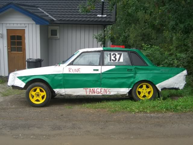

Hehe den var fæl å kjære understellet var ubrukelig, den var altfor høy bak.. Skulle egentlig kjøre 164n med den fikk vi problemer med rett før så da blei det 2førnn
skal sette på skikkelige støtdempere og skikkelig senk bak og kanskje hydraulisk håndbrekk hvis vi rekker =) Er to andre som jeg må gå over også

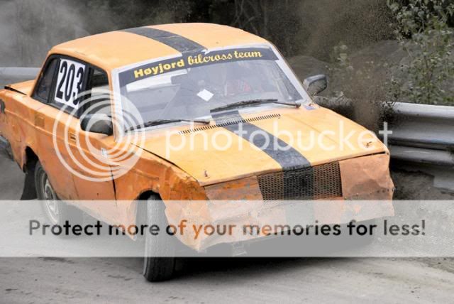

244'n jeg kjørte i 08 sessongen var lav i ræva, og høy foran.
Aldri no problem men understyring.
Men, jeg hadde en Escort XR3i crossbil før. Når jeg kjøpte den hadde den kappa framfjører/orginal høyde bak. Så helt latterlig ut, og var ett helvete å kjøre.
Kappa bakfjørene så ræva ble lavere enn foran, og bilen ble helt knall å kjøre.
På både Volvo'n og Escort'n satt det gassdempere foran og olje bak. :race
