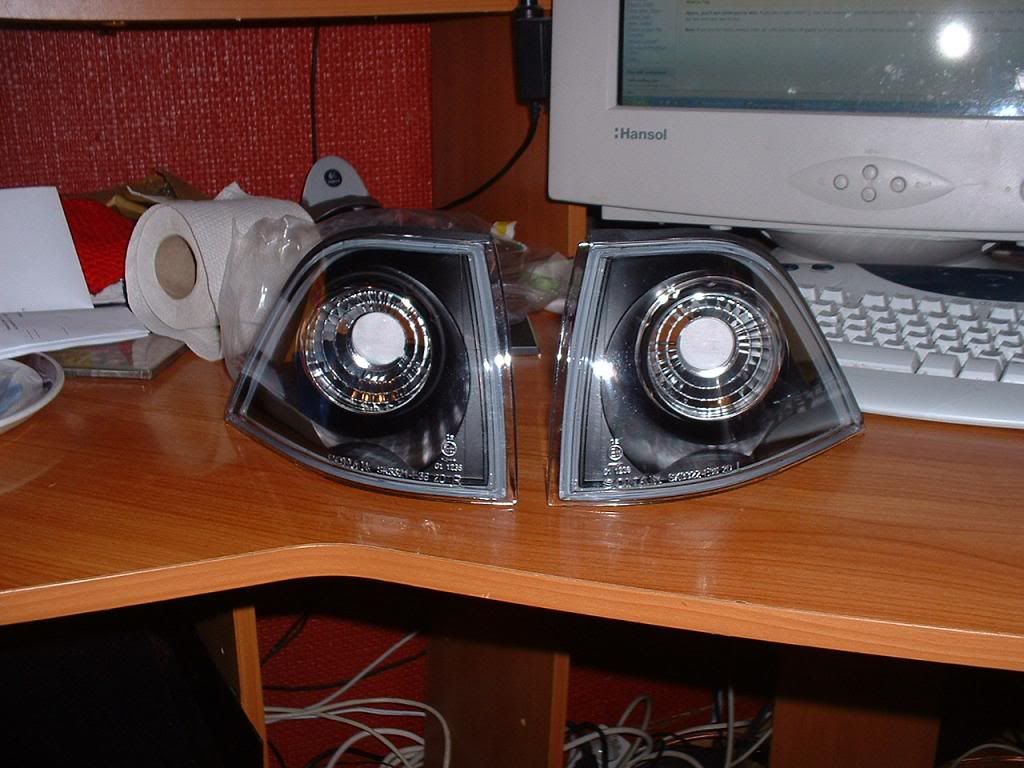

Er det bare meg eller blir Jonte mobbet av en eller annen koffert nesten hver gang han legger ut bilde av deler som ligger inne hos han? kiddie
