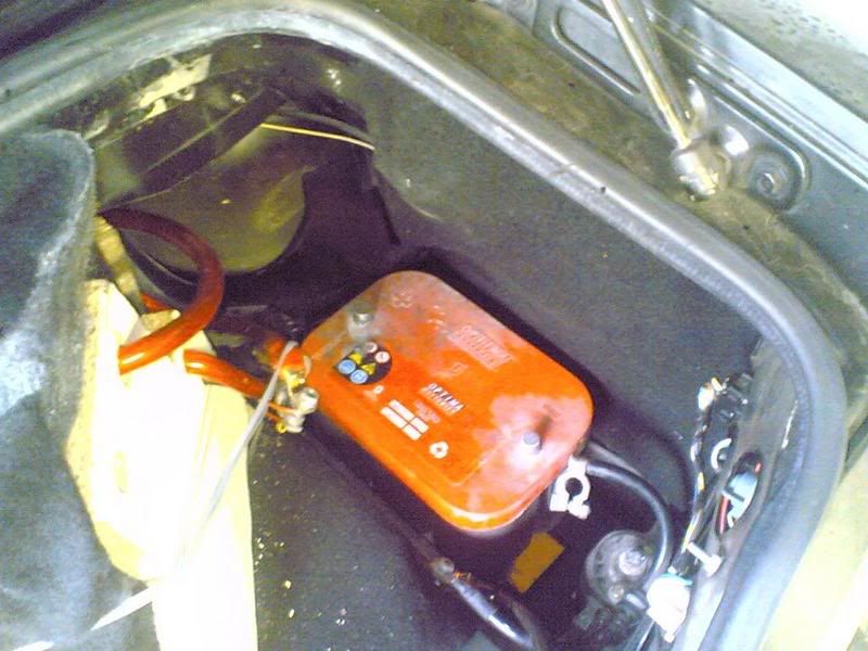

Batteri ute:
Nytt batteri inn:
Nå er polene litt høyere på dette, så jeg må kappe litt i plata over, men håper det går greit å få det til å se pent ut.. :)

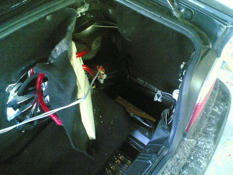

Jeg og Bøjnis fikk mekket litt for ett par dager siden.. Jeg fikk ordnet slik at gulvplata gikk over batteriet, og alt er rimelig klart for oppkobling.. Jeg må kjøpe nytt lim i dag, da spraylim'et jeg har brukt til filten ikke fungerte bra til å trekke vinyl.. Så blir det trekt i dag :)

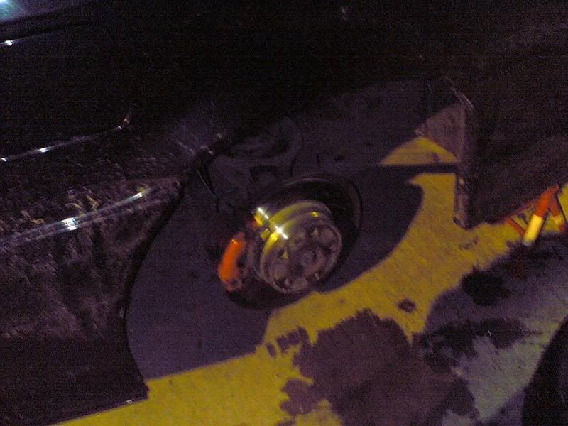

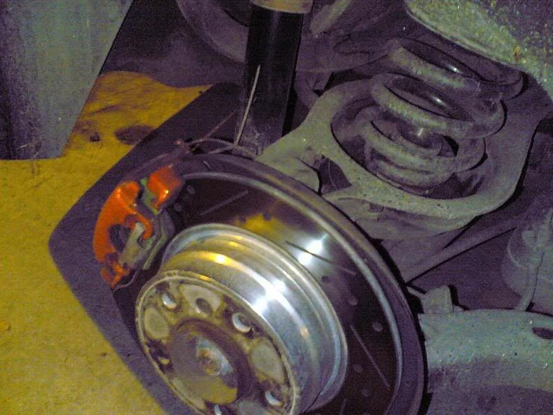

Ellers har jeg byttet bremsekloss føleren, og det virket først som det ikke fungerte, men lyset gikk bort fant jeg plutselig ut.. :D

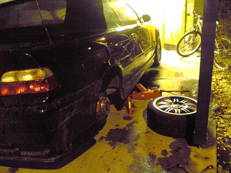

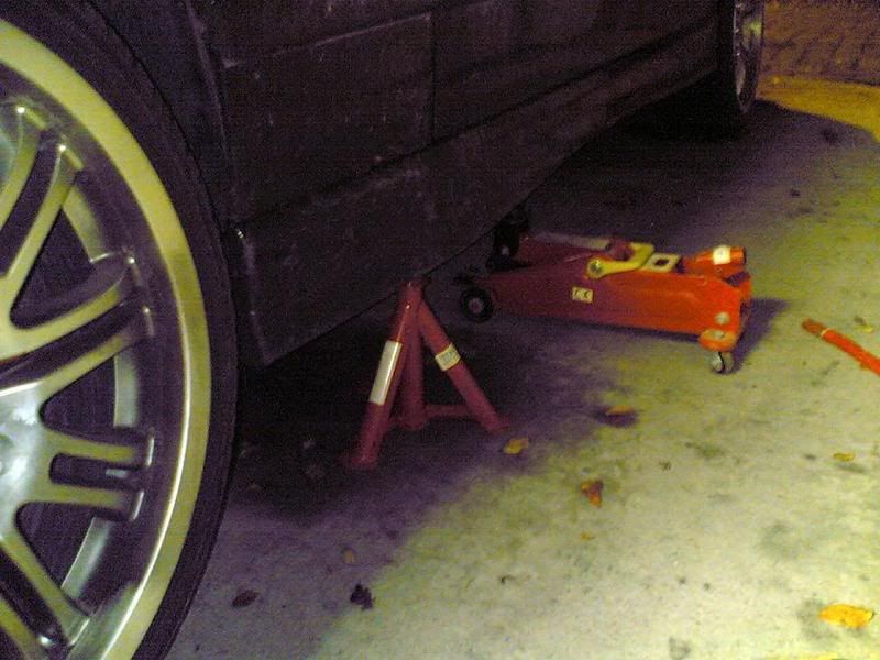

Uansett, jeg fikk testet ut de nye TÜV godkjente bukkene mine, og det fungerte bra :)
Det var en ganske grei jobb, av med hjulet, løsne på klossen, og følge ledningen, løsne på alle festepunkter, før man kom til koblingsboksen hvor ABSføleren (trur jeg) og denne klosseføleren delte plass.. Så var det bare å koble av den gamle, og koble på den nye.. :) Bak var det litt mer knot, men samme prosedyre..

Jeg har gitt opp dette med slisser og hvilken vei de skal stå...jeg monterte iaf mine slik det stod på skivene. Sto høyre og venstre på de. Mens andre mener slissene skal peke slik som de her gjør på Jonte sin bil.
http://img.photobucket.com/albums/v162/sanner/BMW%20318IS%20coupe/IMG_6843].jpg[/img
Da har nok du montert de rett, iom at det sto at de skulle monteres slik, og logikken sier også det. På din står di slik at bremsestøv å slikt blir kastet "utover" fra slissen.
