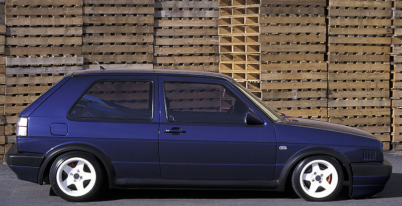

Etterhvert som pengene strømmer inn har jeg bestemt meg for å bestille meg et justerbart senkesett, både i stivhet og høyde. Weitec? KW? Koni? H&R?. Regner med 10k på dette, men billigst og best er ikke å forakte. Lupoboy, fornøyd med Weitec? Hvor lavt går det ant å få det og hvor mye kapping må til?
Ellers må jeg vel anskaffe Polyforinger og Eibach stag forran og bak? Pris på dette??
Lavt nok?

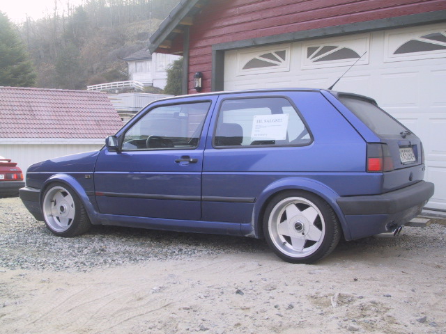

Fornøyd, jeg.. har hørt mye skrekkhistorier om knekte dempere o.l, men.. Mitt senkesett har vært igjennom et helvete i vinter. Truffet isklumper i 80+, og det har smelt voldsomt over hull i veien. Fortsatt ingen lekkasje eller tegn til slitasje.
Er vel en smakssak hvilket merke man velger, men jeg kan bare si at jeg er fornøyd med mitt. Om jeg har vært heldig med akkurat mitt sett, aner jeg ikke. Men for den prisen kunne jeg ikke tenkt meg noe annet.
