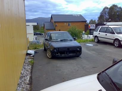

Bilen var også ikke helt fint senket, så det kom også på dagsordenen. Midtveis i prosessen med senking så det slik ut:

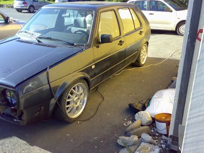

Dette er vel etter sparkling, pussing og lakk, rett før jeg tok av ene skjermen foran:
Jeg vet lakkjobben min ser helt jævlig ut, men tro meg, det ser bedre ut nå enn sånn det så ut med rustflekker her og der :)

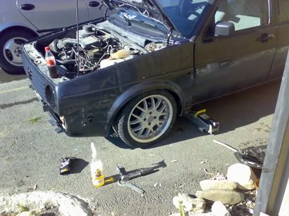

Skjermen delvis av:
Grunnen til at jeg tok av skjermen var for å kappe bort innerkanten, men også litt for å se hvordan det så ut :)

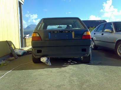

Siste bildet av bilen før den ble trillet bort:

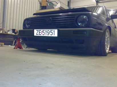

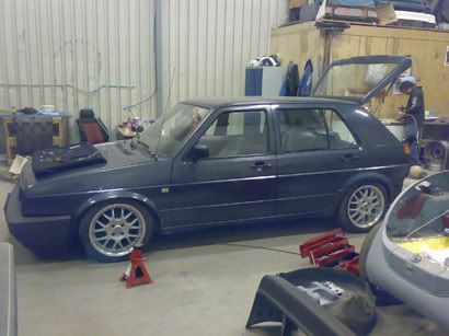

Etter mye timing og krangling med været ble jeg tatt inn i varmen av Tomelitn og Maloi. Vi lånte en bilhenger og fikk flyttet bilen over til verkstedet deres hvor bilen nå står og får litt finpuss før den EU-godkjennes (håper hvertfall det). De har faktisk vaktbikkje der også (planken begynte):

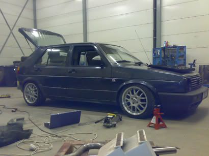

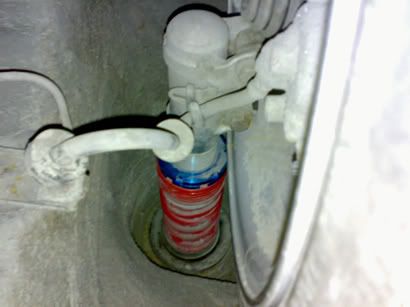

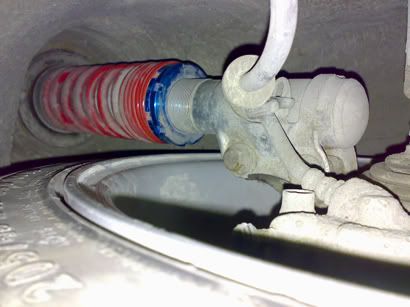

Vel inne på verkstedet ble det senket enda mer, og jeg måtte gå til innkjøp av spacere.
Før "enda mer senk" og spacere:
Etter spacere og før "enda mer senk":
Om jeg ikke huske feil så er den vel nesten senket så mye som senkesettet tillater av gjengene. Ble fornøyd :)
(Jeg vet at fangeren henger litt foran, men det er fikset nå! Måtte kjøpe et par bolter til festet)
Tomelitn i hjørnet og polerer pedaler, om jeg ikke husker feil :)
