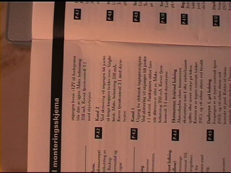

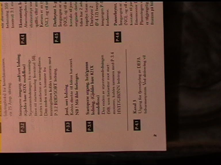

Her er de bildene jeg glemte:rolleyes:
Det jeg nå lurer på er hva skal kobles hvor på alle de lednningene på sentrallås delen....slik som den er nå(var slik da jeg plukket opp) så er tre og tre ledninger (husker ikke hvilke) koblet i samme kabelsko....skal det være sånn?
Skjønte ikke helt hva du mente med det, har du mulighet til å ta noen bilder?
Litt vanskelig og se, men bare prøv deg fram... mener det sitter en sikring på den type defa du har(gamletypen med kontaktplugger på oversiden) om den har det så bare koble til +/- og skru alarmen av/på for og se om de reagerer, fungerer det ikke men du hører et klikk så snur du polariteten og prøver igjen.
Jeg mener; siden de er satt sammen er det vel en grunn til det:)
Fikk det til, men jeg tror at motoren i fører døra er enten kaput eller lider av ledningsbrudd...er ikke antydning til liv i den...får vel ta av dørtrekket og se...
var rett slik det var gjort med de tre sammen koblet, men man skulle koble sentrallåsmotoren på de to som ikke var med i noen kabelsko...
