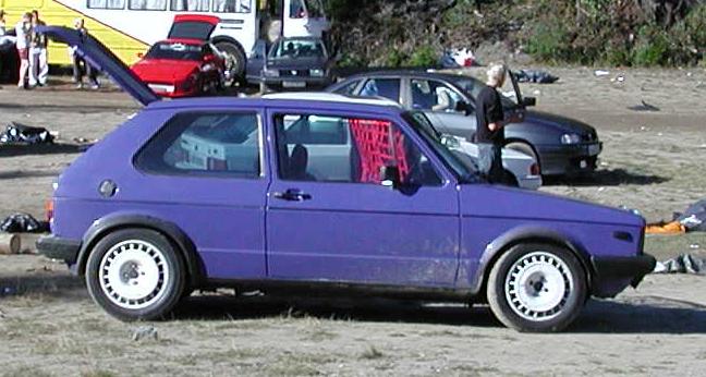

4POT showoff?
Har du sett bilen?
Den skal brukast, hardt og lenge.
Blir ikkje gjort så mykje i vinter trur eg, blir eitt år og leike krig nå fra januar, morro:)
