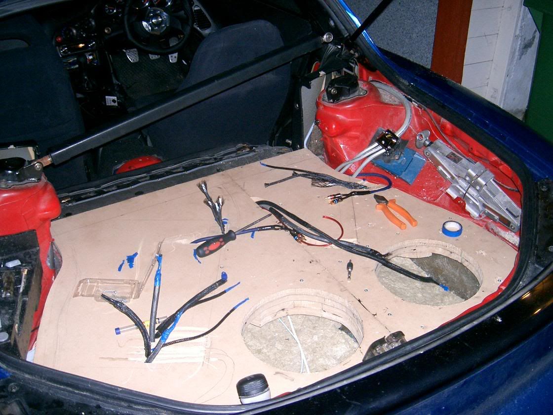

prizma Skrevet Desember 16, 2004 Rapporter Share Skrevet Desember 16, 2004 jeg forstår!!! http://img.photobucket.com/albums/v28/RiZLa85/RX7/CIMG0785.jpg dette er bare foringer ;) hahaha, ok! hvilket dempematriale har du? hvofor la du glassfiber? - hvordan er dette mot funk? Siter Mvh. prizma Ford Mondeo 2004 - Tdci 115hk. Lenke til kommentar Del på andre sider More sharing options...
RiZLa Skrevet Desember 16, 2004 Forfatter Rapporter Share Skrevet Desember 16, 2004 Originally posted by prizma jeg forstår!!! http://img.photobucket.com/albums/v28/RiZLa85/RX7/CIMG0785.jpg dette er bare foringer ;) hahaha, ok! hvilket dempematriale har du? hvofor la du glassfiber? - hvordan er dette mot funk? Dempematerialet er et slags "rockwool" ... Du får kjøpt det hos Eltek.. ;) ... Men, hva mente du med Funk? foringer, hvor? :D Siter Lenke til kommentar Del på andre sider More sharing options...

prizma Skrevet Desember 17, 2004 Rapporter Share Skrevet Desember 17, 2004 Originally posted by prizma jeg forstår!!! http://img.photobucket.com/albums/v28/RiZLa85/RX7/CIMG0785.jpg dette er bare foringer ;) hahaha, ok! hvilket dempematriale har du? hvofor la du glassfiber? - hvordan er dette mot funk? mente fukt haha, går litt fort i svingene.. du har ikke mere bilder?? hehe, dette vil jeg nemlig lære meg ;) - hvordan er det med fukt i denne kassa? om vinteren og slikt.. Siter Mvh. prizma Ford Mondeo 2004 - Tdci 115hk. Lenke til kommentar Del på andre sider More sharing options...
