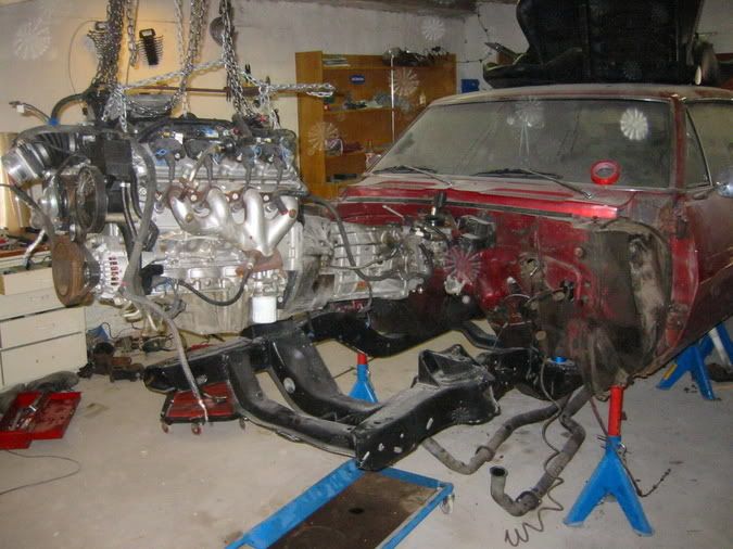

En liten oppdatering. Bildet er et par mnd gammelt, har gjort litt siden det ble tatt. Men det er ikke alt arbeidet som synes så godt heller. Har tørket litt støv av bilen og satt inn setene. Man kan akkurat se de blå aluforingen som ramma har fått. Jeg måtte ta av dekselet på grenrøret på venstre siden av motoren og lage en liten bulk i det for å få klaring til Styresnekka som sitter på venstre siden. Lambda sonden på venstre side må også flyttes for å ikke krasje med styresnekka, som man ser på bildet. Torpedoveggen skal pusses ned og males svart som ramma. Motoren går mye ut og inn for å tilpasse diverse småting. Forstillingen er montert på for å se hvor mye konflikt det blir mellom styrestag og bunnpanna. bunnpanna må kappes litt i og sveises bittelitt mindre.
Ledningsnettet er tatt av motoren og levert til Trond på http://www.techlinebilelektro.no , der blir alle de unødvendige ledningene luket ut og plugger/kontakter som ble ødelagt under frakt byttes ut. Ledningsnettet blir merket med påskrevne lapper for å enkle installasjonen.
Jeg laget en girkasse travers i 40mm firkantrør og stålplater, den passer bra. må gjøre noen små justeringer bare.

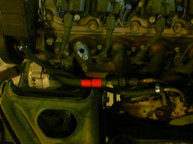

Dro til Tess i Drammen. Imponerende butikk med alt av slanger og stash. billige stålomspunnede bensinslanger feks. Der fikk jeg tak i skjøt til rørdelen av slangen som er til styresnekka. litt forskjellige gjenger på Camaro 98 og Camaro 67 styresnekke/pumpe, så nå har jeg fått laget slange som passer. standard pumpa på LS1 motoren leverer riktig flow/trykk til styresnekka. Så den er det bare å koble på.
Slangen er koblet på på dette bildet. Mørk og dårlig. teipen er der bare fordi det var der jeg hadde tenkt til å kappe slangen og få tess til å "spleise" på den andre slangen. Men denne løsningen ble vel så god.

Jeg måtte henge på forskjermene i dag. For å se hvordan aluforingene og den nye frontplata passer med resten av fronten. Og for å få et lite inntrykk av hvordan bilen kommer til å bli. Få litt inspirasjon.
Etter jeg hadde hengt på skjermene og fronten så tok jeg alt fra hverandre igjen. Brukte ca 10 min på å ta av begge skjermene og ta ut motoren. Veldig brukervennlig med gammel Camaro.
Så pusset jeg ned torpedoveggen og sprayet den med sink grunning og svart lakk.
