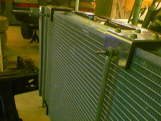

Da har jeg fått laget det røret jeg skrev om i forrige post, som jeg byttet ut med patentbåndet. Ble endel penere og bedre. Så har jeg flyttet radiatoren litt nærmere frontplata for å få bedre klaring til innsugsbendet og luftfilteret (filteret skal flyttes lengre til høyre)

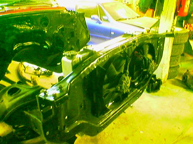

Her er "pusher" viftene montert forann frontplata, ble ganske fornøyd med "kjølepakka" nå egentlig.

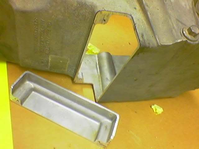

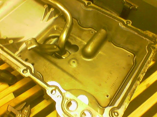

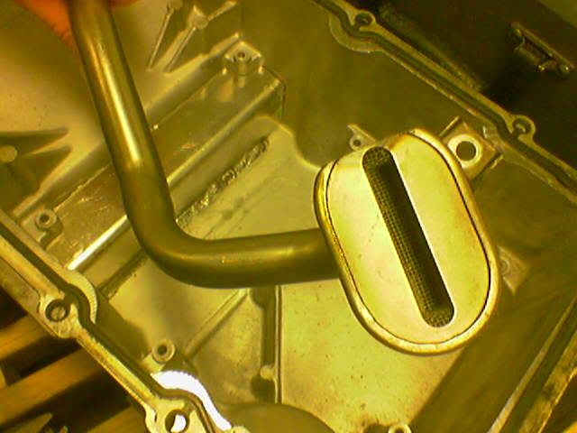

Måtte kappe i stykker bunnpanna mi for å få plass til styrestaget.

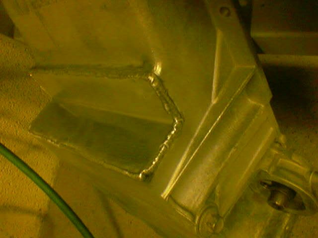

Her har jeg laget en vinkel i alu som er klar til å sveises på plass.

Det ser knall bra ut Hans.
Men en ting du bør prøve og få gjordt er og tette mellom front plata og radiatoren for ellers tar lufta letteste vei og det er ikke gjennom men rundt radiatoren.
Gir utrolig mye mere kjøring for da blir lufta pressa gjennom registeret.

Ja, skal ta å lage en luftleder på baksiden av frontplata, som en ramme rundt radiatoren. Men åpningen over og under viftene må jeg jo nesten beholde så lufta kan gå utenom viftene når bilen er i fart.
Ja mente mellom frontplata og radiatoren åpningen rundt viftene er ok selv om det optimale er at viftene står intil radiatoren men det tror jeg ikke blir no problem.
