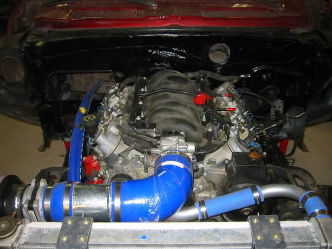

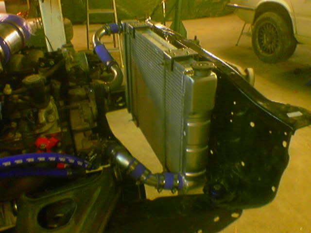

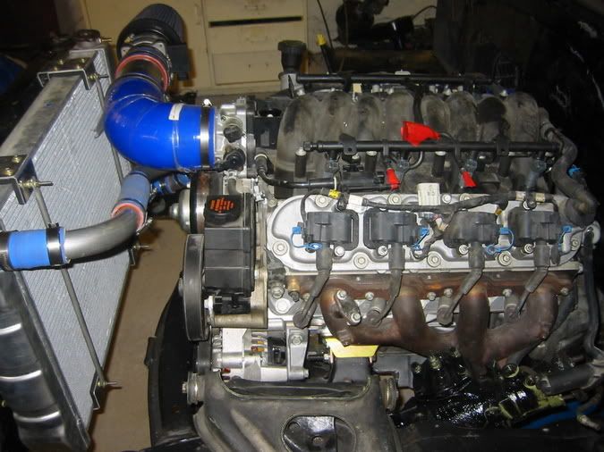

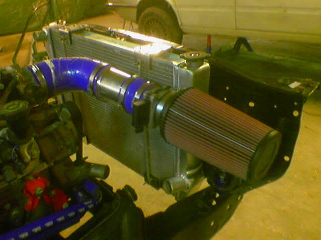

Monterte noen vannslanger, hadde tenkt til å bruke silikon gummi bend, men vangbo hadde ikke dimensjonene jeg skulle ha. Så da ble det eksos rør bend og rette silikon slanger, ganske fornøyd med resultatet egentlig. Ble ganske mange slangeklemmer da,
Driftfun.com
1967 Chevrolet Camaro LS1/T56
1990 Chevrolet Van 6.5 g30
1990 200sxS13 LS1/T56 (LS13)
Nå blir det flere bilder her :). Blir kanskje litt mye på nytt da, men i litt bedre kvalitet. Må slutte å bruke det mobilkameraet, blir jo bare tull.

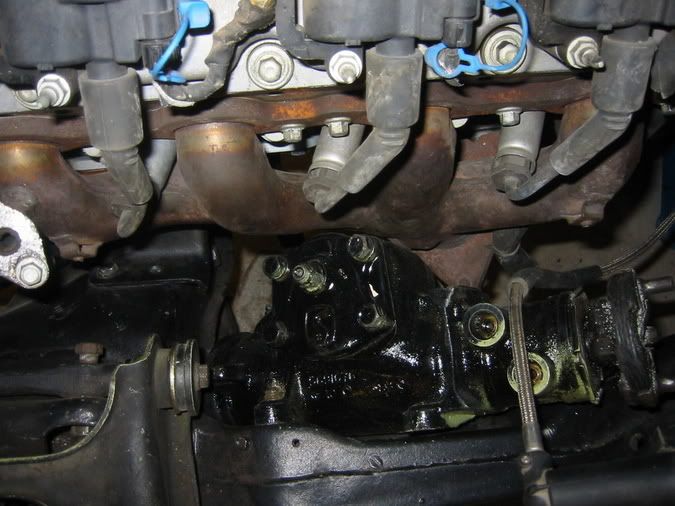

Måtte lage en liten bulk i grenrøret for å få plass til styresnekka.

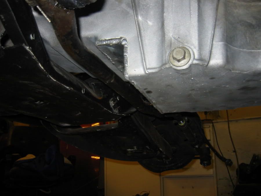

bunnpanna passer bra, styrestaget kommer ganske nært når man legger helt over.
De røde teip bitene er tur retur og bensintrykkregulator, sikkert ikke nødvendig å nevne da.
Ble ganske fornøyd med alle de blåe slangene egentlig, blir mye slangeklemmer da :)
