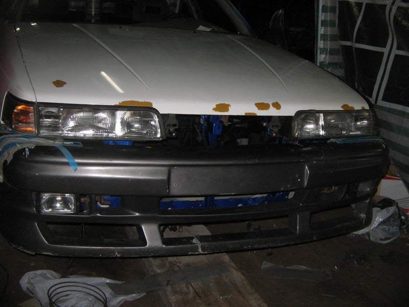

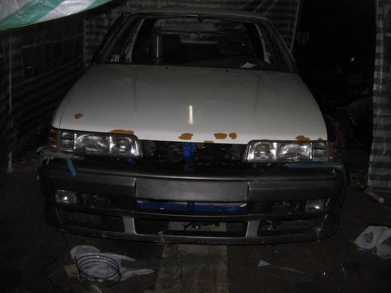

framfanger, panser, høgre framskjerm og lykter montert for å tilpasse andre deler og kansje kappe litt i panseret

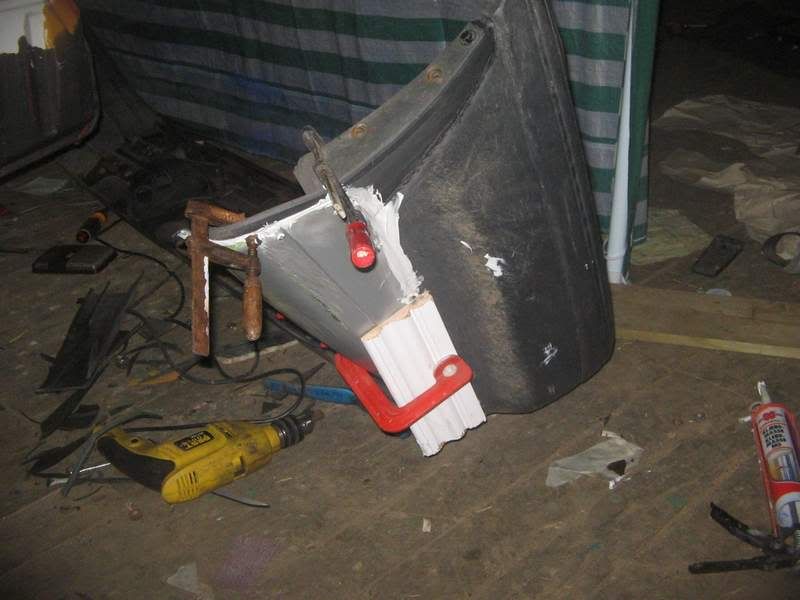

har limt ene siden av bakfangeren nå :) vurderer å bare lage en form av fangeren og bare lage en ny i bare glassfiber... får se hva eg gjør :)

når skivene er utslitte blir det bigbrakes :P hehe men er unødvendig og skifte dem enda hvertfall... er jo helt nye :P hehe er hvertfall større framme :) stylingen er egentleg til en merce, tror det var 190 eller noe...

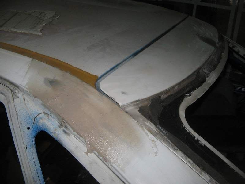

orginalt på 626ene så er det en del ujevnheter akurat her eg har sparkla... er sånn på alle 626ene eg har sett, tar hvertfall det på min :) dårleg arbeid på mazda fabrikken, er litt ujevnt framme på a-stokken også :) veit hvertfall hvor dem har skjøta taket orginalt :lol:

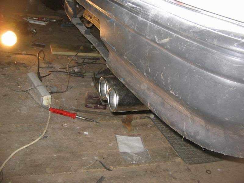

satte på bakerste potta for å se hvordan det ble... konklusjon: må få meg ei potte med grovere endestuss etter ei stund :lol:

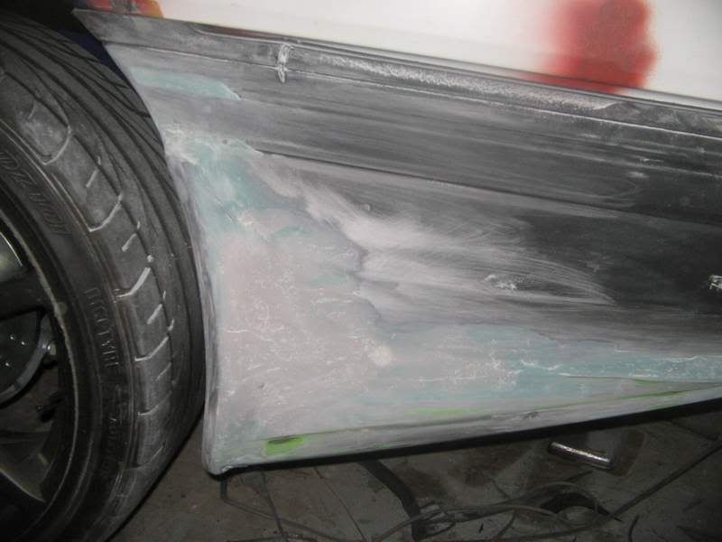

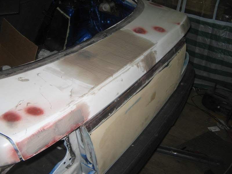

bakfangeren har fått en del timer :P er enda mye igjen hehe

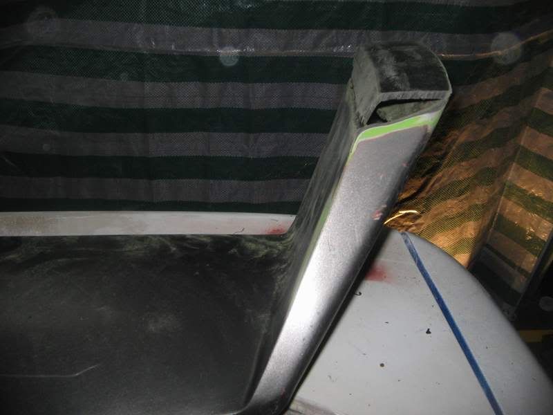

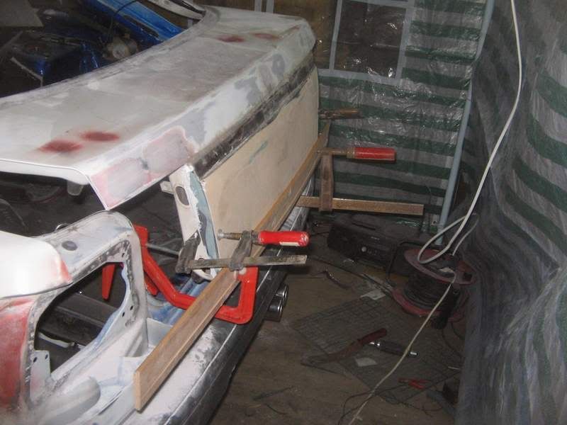

"refleksplata" er limt/sparkla på, limte på den nederste kanten og kantene som går oppover, øverstekanten la eg godt med glassfiber i kanten på bakluka, så klemte eg på refleksplata, på med tvingene, og drog ut sparkelen som kom ut av glipa, så la eg over litt ekstra på utsiden (funka fett etter eg tok av tvingene også)

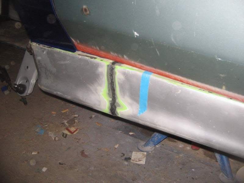

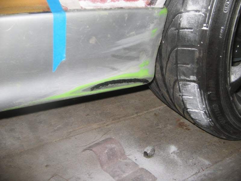

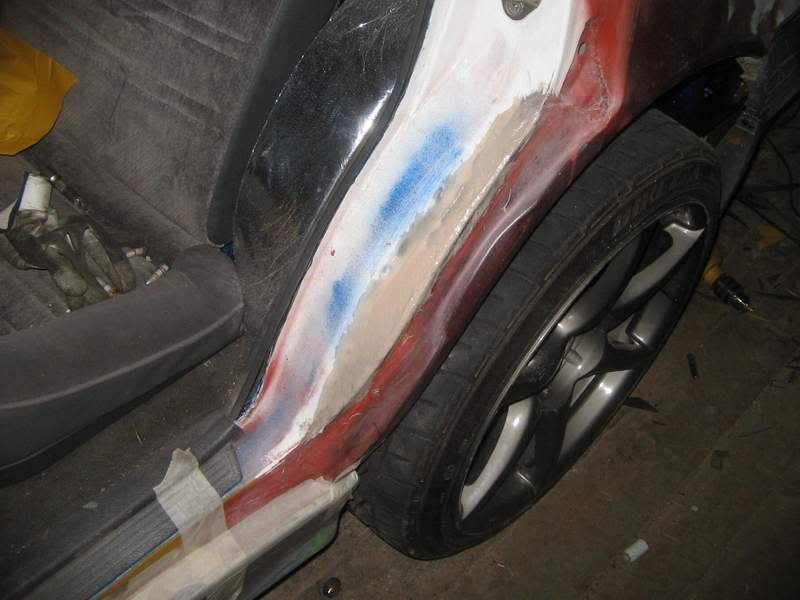

venstre skjørt ferdig skjøta og reparert, var ei sprek i det... trenger bare litt sparkel det nå hehe

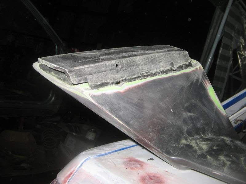

tilpassinga av vinga har begynt, sveist på den plastbiten som dere ser, slik at den skal ligge plant med bagasjeluka mi, (hvordan i helvete er dem festa på merc 190ene ? hehe må være noen sjuke bagasjerom på dem der hehe)
