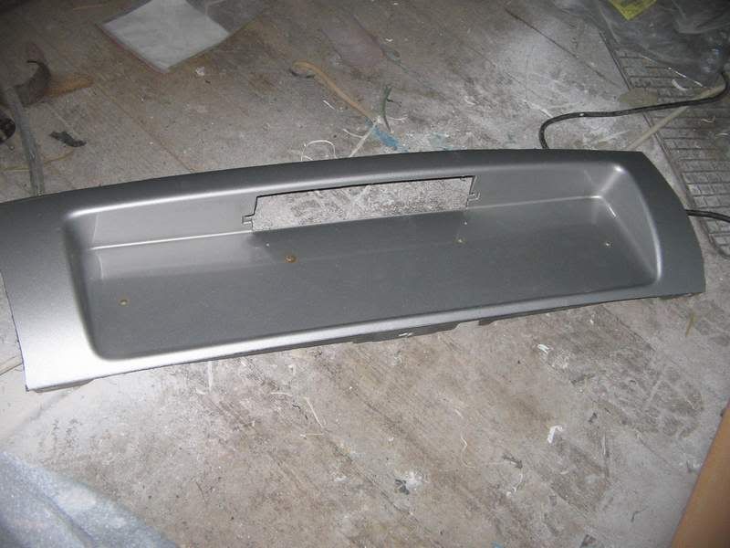

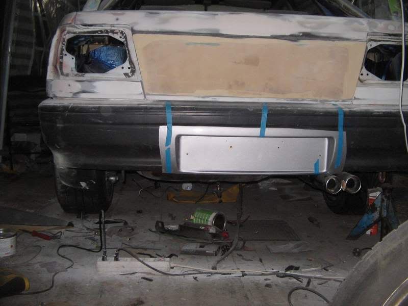

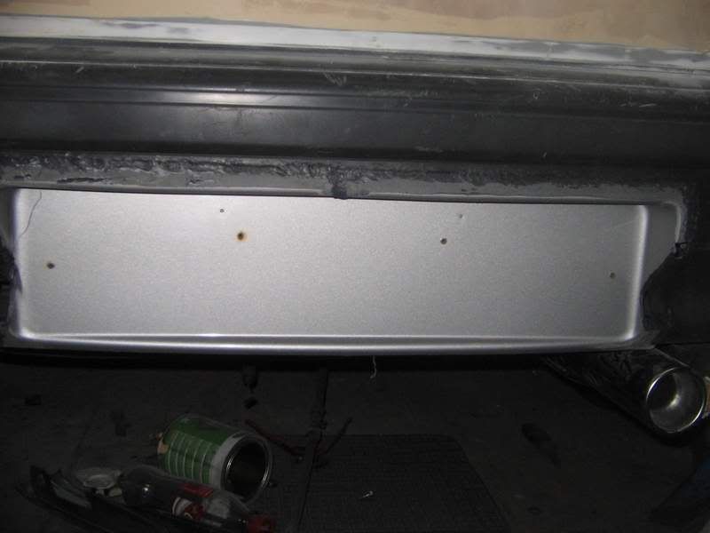

vel... i dag fikk eg tak i en toyota yaris bakfanger 8) (kan tro dere lurer på hva faen eg skal med en yaris fanger :P haha) tingen er at yaris har skiltet i fangeren, noen som kan tenke seg hva eg skal med den da ? JAA eg har skåret ut skiltgropa fra den :P så kasta eg seff resten da :roll:
626fanger med hull +
skiltgrop fra yaris =
626 fanger med skiltgrop :lol:

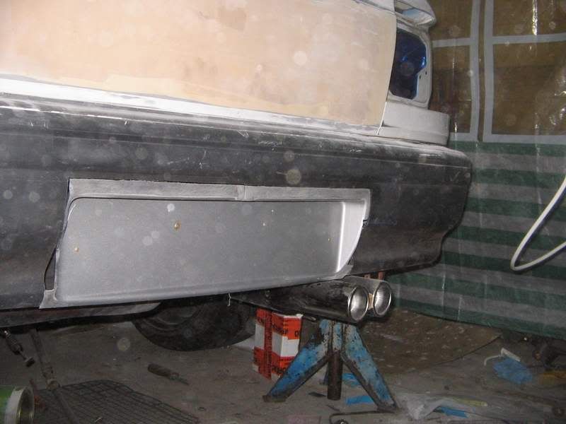

ferdig tilpasset og klar til å plastsveisest inn
ferdig innsveist :D

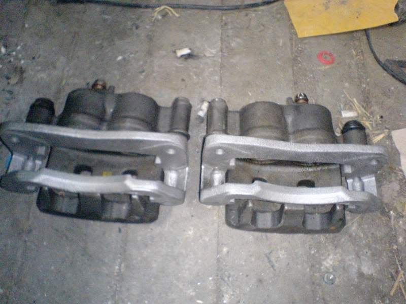

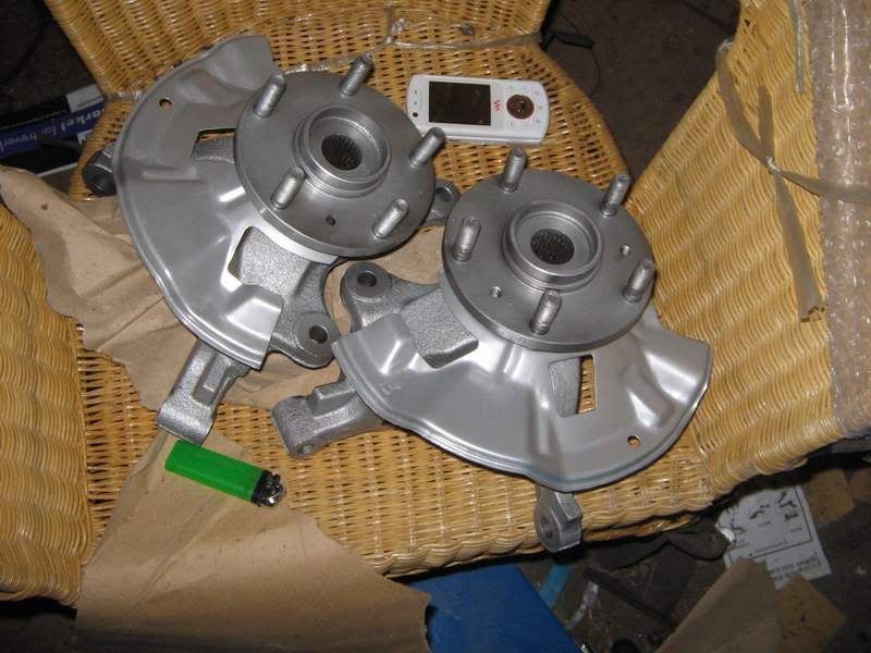

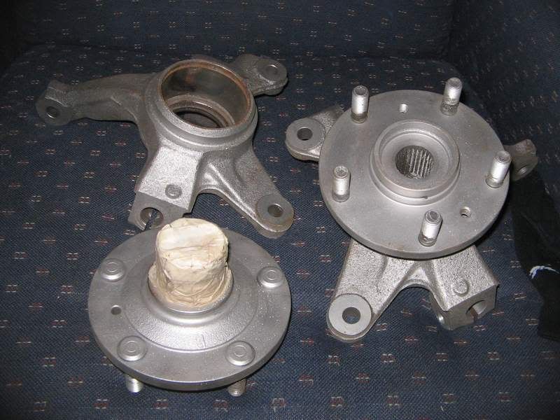

monterte bremseskjoldet på spindlene, blir sent vekk i kveld for å få noen lager i seg :) så monterer eg dem i morgen :D
også plukker en annen kamerat med seg delene fra mazda kaliprene foran som eg skal bruke på subarukaliperen og glassblåser dem, så satser på å få lakkert/malt bremsekaliprene forran i morgen også :)

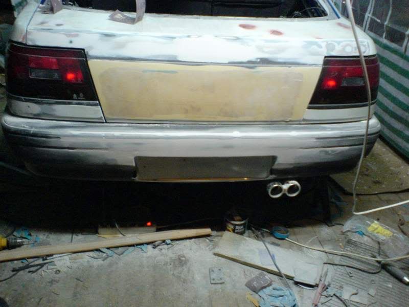

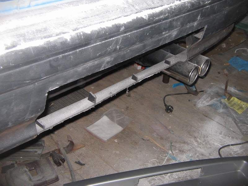

tja... kunne jo ikke gi meg for dagen/kvelden... så har jobbet litt med bakfangeren :)
begyner å bli veeeldig bra på midten nå :) før eg sparkler mer på den nå, må eg ta den av igjen, og rette bulkene litt på den (bruker varmepistolen til å varme opp plasten, også bare trykke inn/ut bulken til den blir sånn ca bra) også kan eg sparkle videre :D

vel... her kommer dagens oppdatering :) (obs obs, mobil bilder)
bremsekaliperene klare for lakkering :) (den blanke delen er fra de gamle mazda kaliperne og er glassblåst)

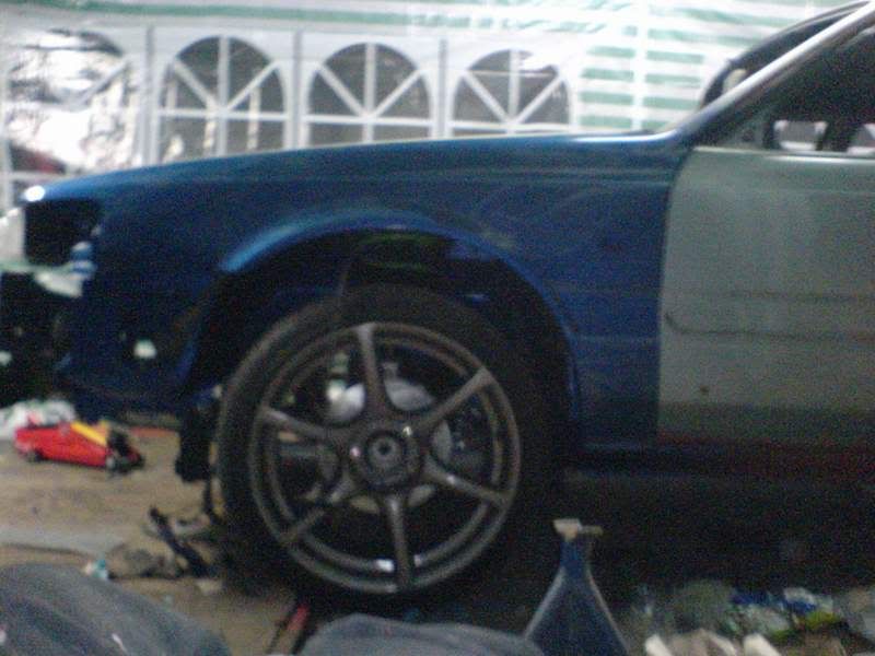

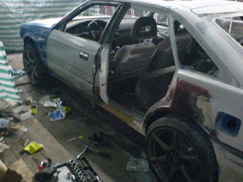

JAAAAAAA vi fikk den ned på felgene :D så nå står den på 4 stk felger :D JAAA :D
så nå blir det pause med bilen fram til søndag... får se om eg får tid å gjøre noe på søndag... skal på "hyttetur"/treff i haugesund :D
