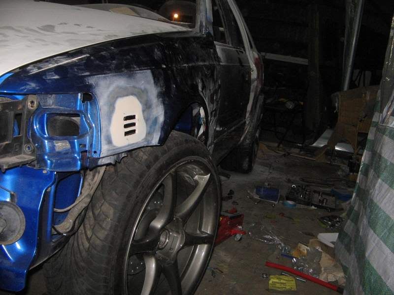

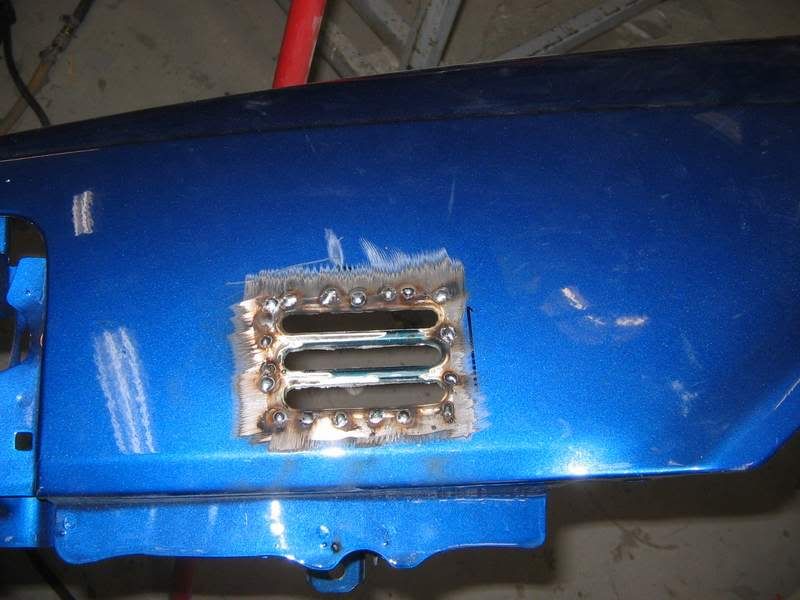

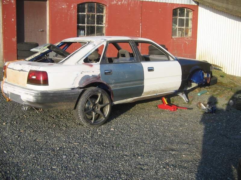

kan ikke sveise skilthullet på denne, da hele nederste delen av bakluka er ei stor refleks plate, så enkleste måte var da å ta ei plast plate, og legge ca 1 - 5mm innfor, også MASSE lim :P også masse glassfiber sparkel også "litt" finsparkel :) skal holde leeenge det :) holdet det ikke... tja... tviler på det, men da blir det nok ombygning av hele rompa :)
vell... har gjort litt i dag også da :D

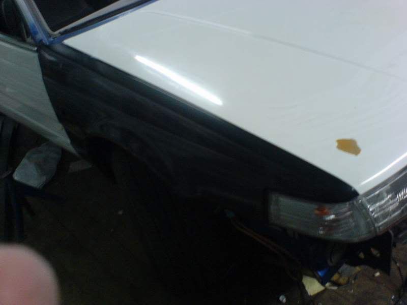

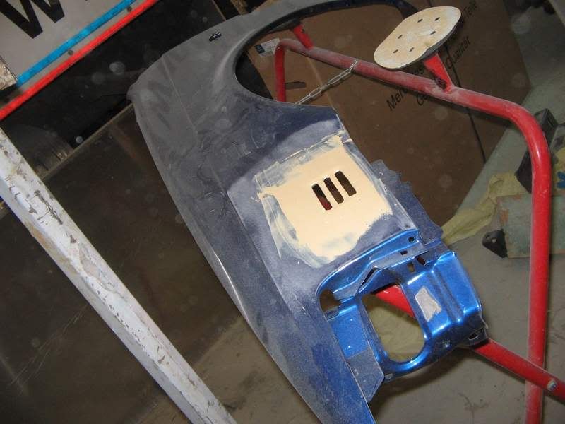

runi fikk sveist riller i framskjermen :D

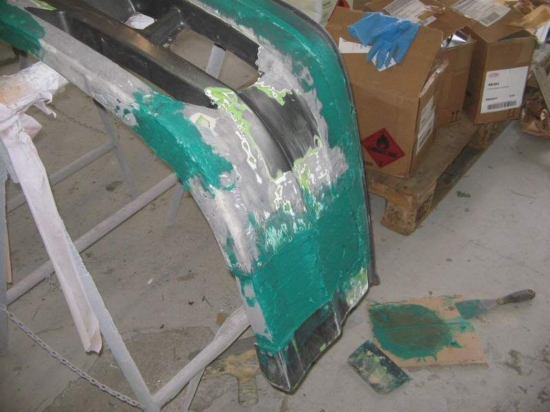

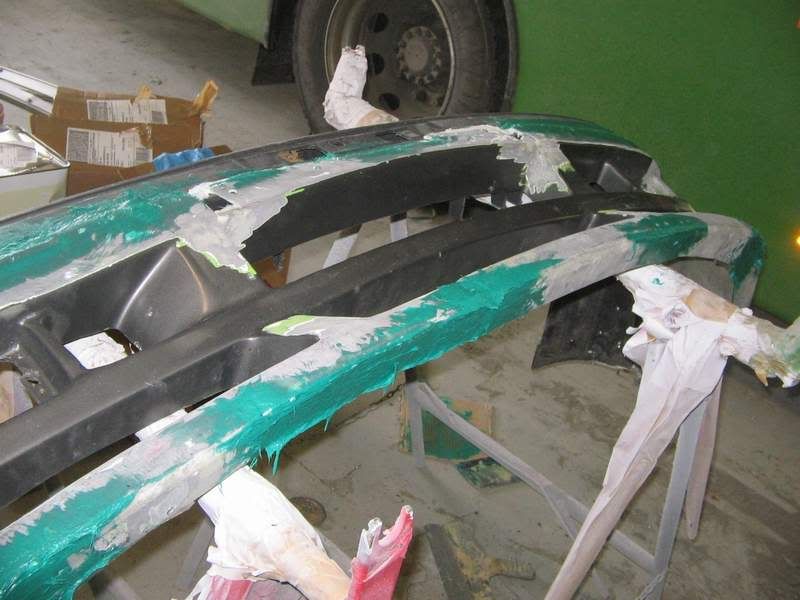

første laget med grønt lagt i :D (grønt = glassfibersparkel)
eg sliper grønt som bare F*** :D

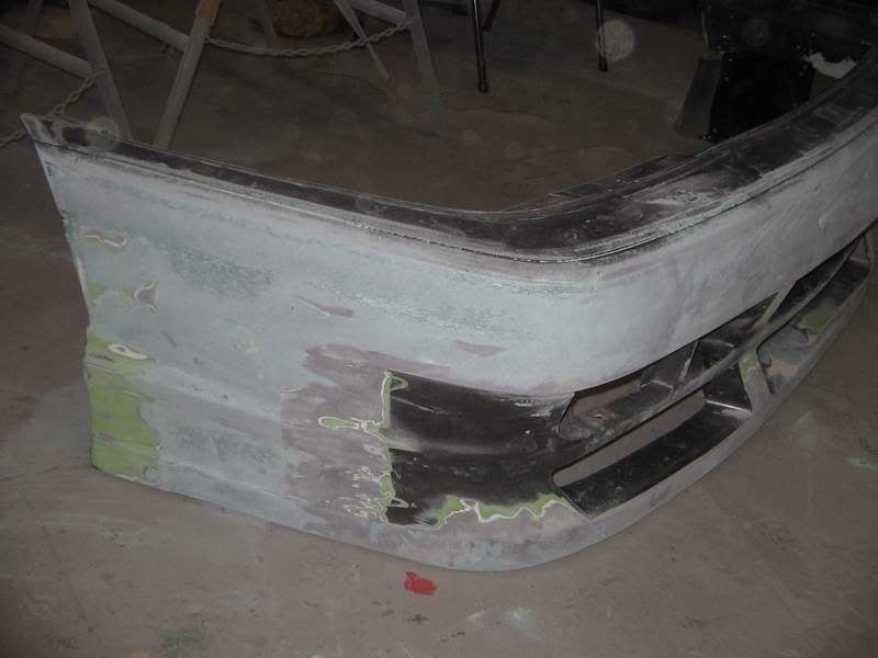

lagt i finsparkel på skjermen :) var så godt sveist at trengte bare enn tynn med finsparkel for å bli fin :D
eg sliper ENDA mer grønt :D

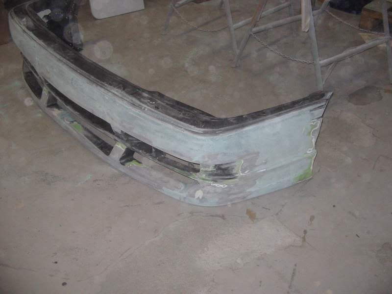

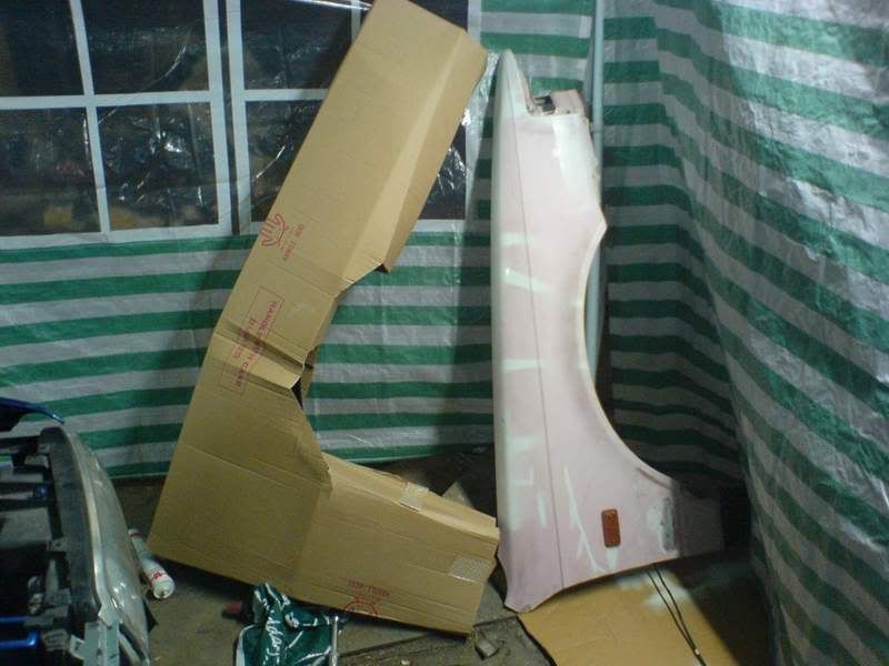

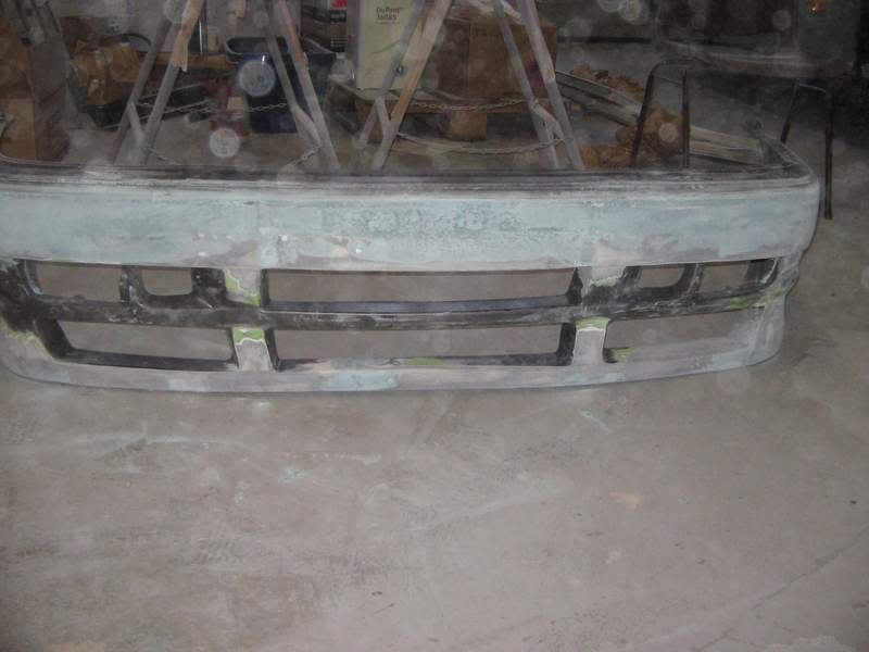

slik så fangeren ut når vi tok kvelden :)
vi sparkler det verste før vi støper den, slik at vi slipper å legge 40 duker for at det skal bli fint... også slipper vi å sparkle så mye etter på :P går litt fortere når vi bruker 40 papir sånn som nå, isteden for 80/120 papir eg kommer til å bruke etter vi har støypt :D

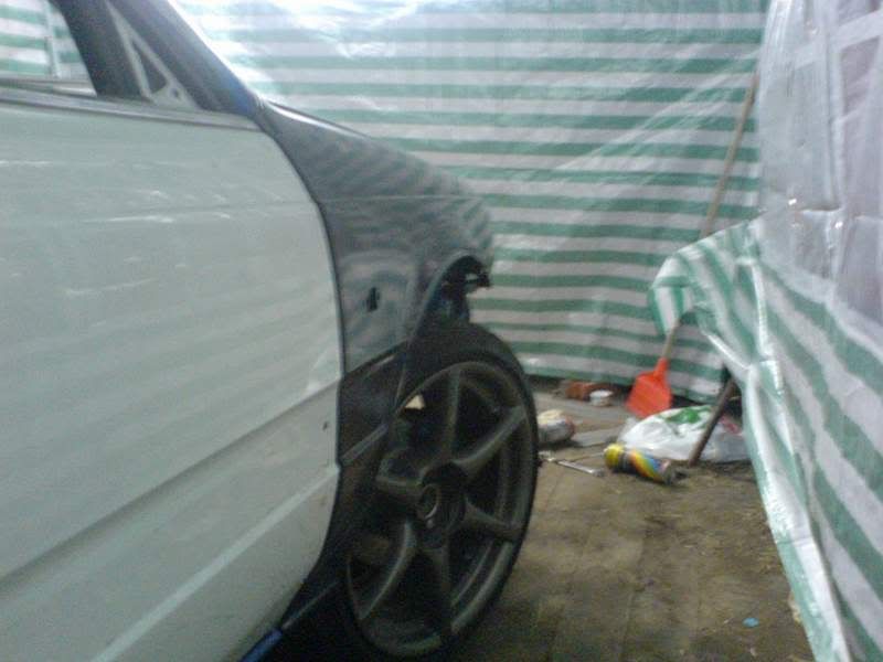

framskjermen montert på bilen, og bare slipt kjapt over sparkelen :D

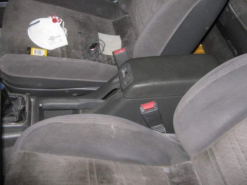

fikk hjem et par smådeler eg har mangla av en på arbeid i dag :)
ei lita "bru" til å holde panserpinnen, 2 kopper til å ha i motorrommet, dekselet rundt girstanga dekselet over skrua midt oppå dashbordet og en blank"knapp" til å ha i dashbordet hvor lyktespylerknappen var :)
hiver med et bilde av midtkonsolen :) en kamerat trødde på den andre eg har liggendes å flyte + at eg ikke finner ene brakketen til den... så like

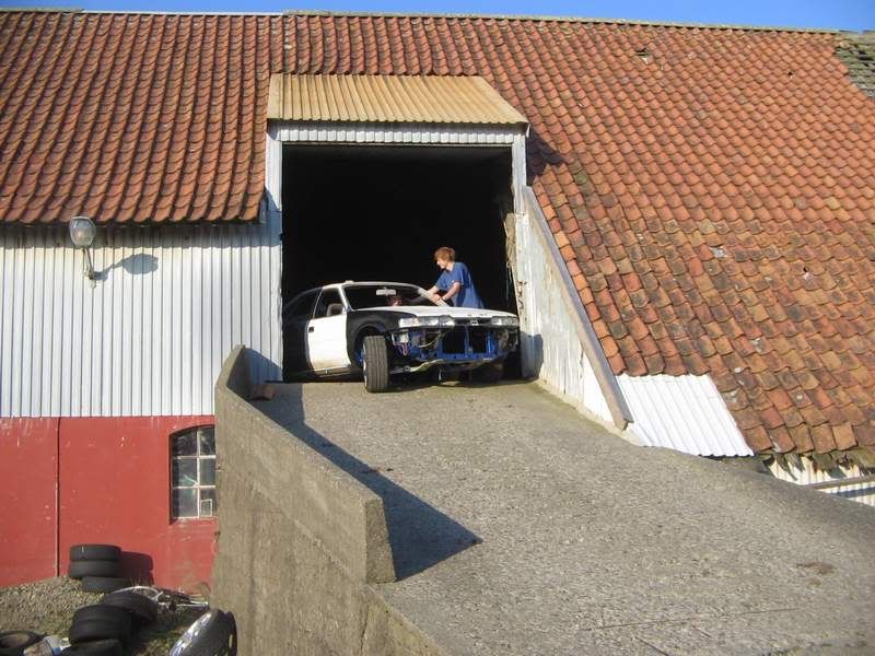

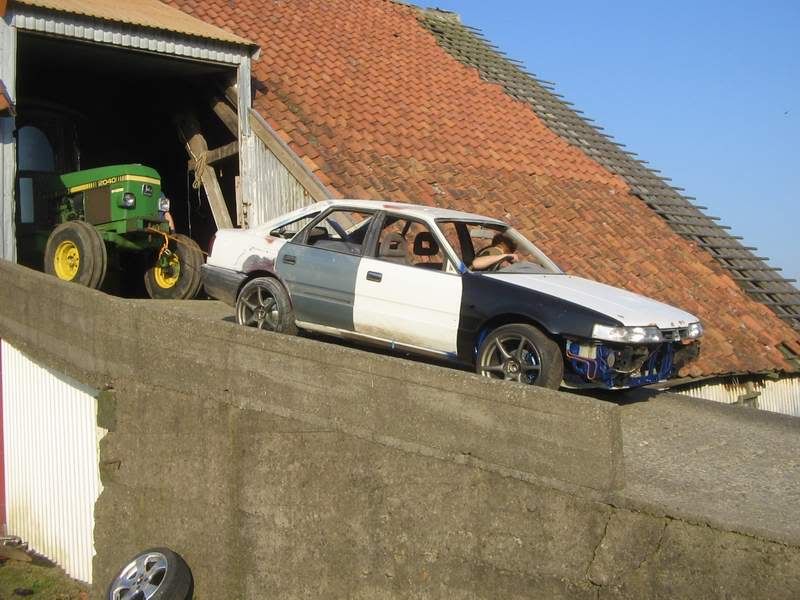

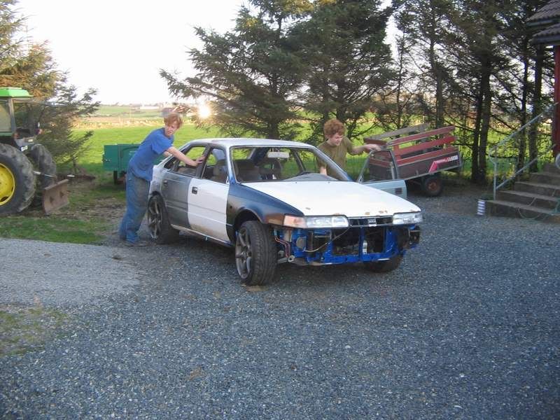

vel... i dag fant vi ut at det var på tide å få grombilen ut av låven og ut i hønsehuset... slik at vi slapp å få den ned låvebroa når vi skulle til lakk, også slapp vi at eventuelt sideskjørta tok nedi når vi gjekk over "knekken" mellom låvegulv og låvebroa :)
ååå så fet :D
aahhh digg å sitte bak rattet på sin egen bil etter den har stått på bukker i over 1 år :P

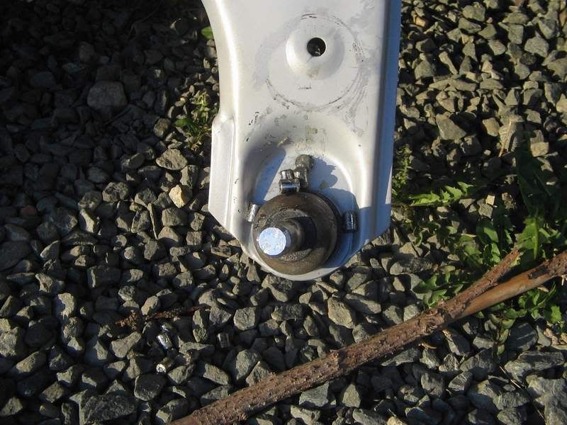

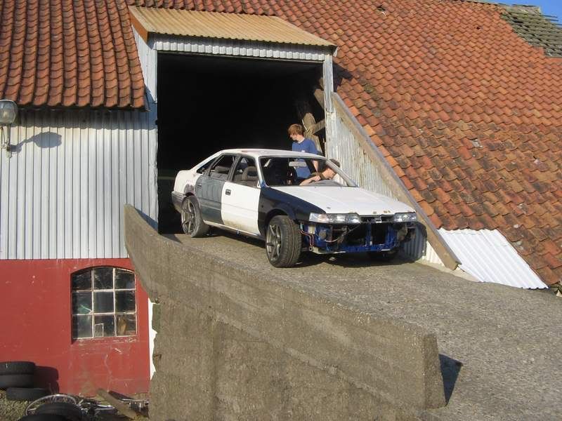

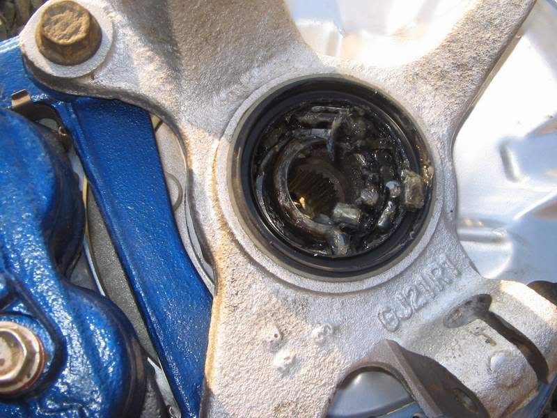

her er vi i gang å skal skutte bilen over gardsrommet, kommer akurat gjennom og ca midt på vegen skjer det :( så vi må skrue den tilbake til gårsrommet...

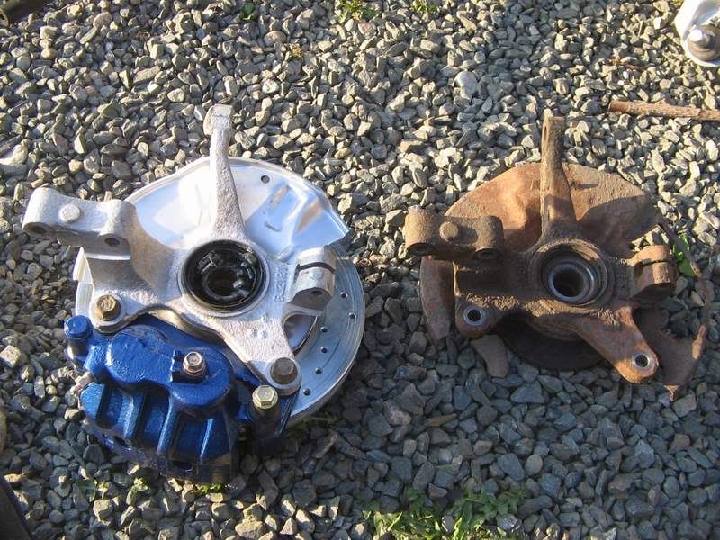

jekker opp og skrur av høgre spindel forran i en fart...
NAMM grapset hjullager :evil:
drog fram en annen spindel monterte denne i hu og hast, og fikk den på hjula og omsider inn i hønsehuset... var _litt_ forbanna da.. så ble ikke gjort mer denne kvelden :P hehe
