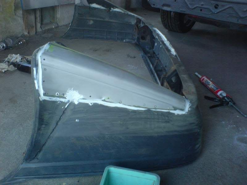

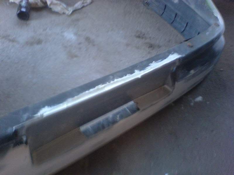

er noe lim bror min bruker på arbeid på lastebiler... så funker den ;) hehe
Åssen sparkel bruker du oppå den igjen da? Sånn lim har en tendens til å flekse sammen med plasten den er limt med. Sparkel er gjerne mye hardere så den vil sprekke opp..
"One should never underestimate the predictability of stupidity" - Vinnie Jones, Snatch
Ja, sikkert noe lignende konstruksjons limet jeg har i garasjen.. Det er helt sinnsykt når det tørker, kan ikke sammenlignes med noe annet jeg har vært borti!:well

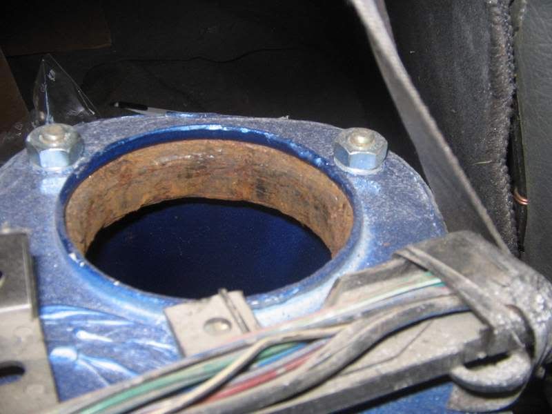

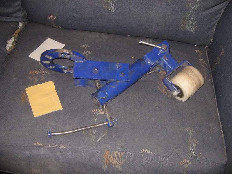

vel.. i dag fikk eg hjem valsa :D
et bilde før eg begyner å valse bak
valsa :D

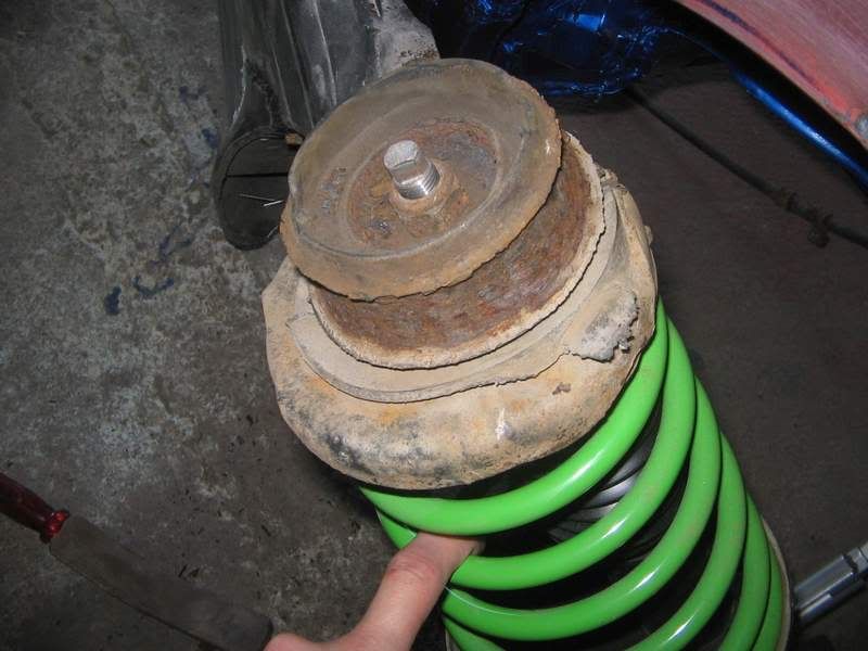

som ente opp i dette :evil: må ha ny topp på støtdemperen... bestiller nok til begge sider bak... :( DYRT :( så ble ikke så mye valset på den hjulbuen... tar resten i morgen sikkert... ble litt forbanna da...
