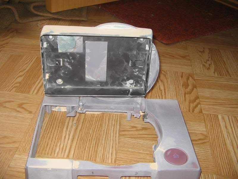

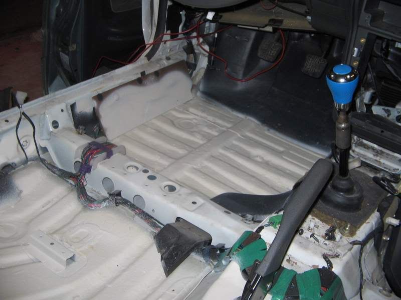

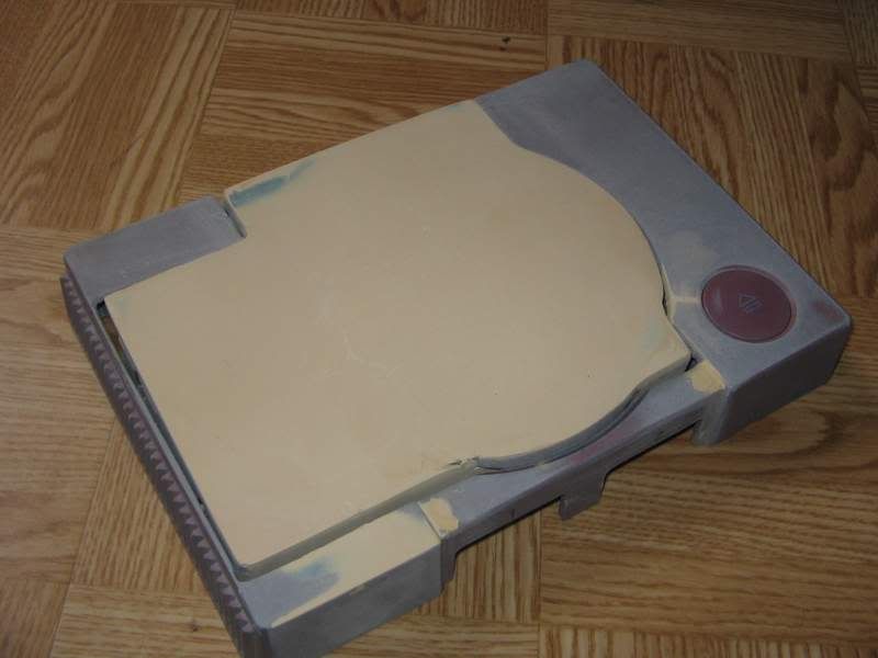

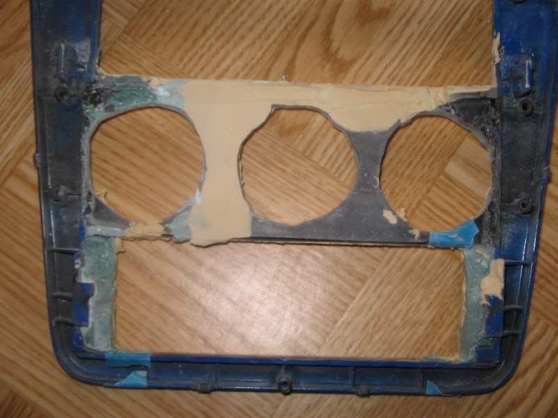

har tatt hjem midtkonsolramma fra arbeid i dag... så eg kan gjøre litt på den i ferien :wink:
forsiden...
får dere se hvordan det er på baksiden :)

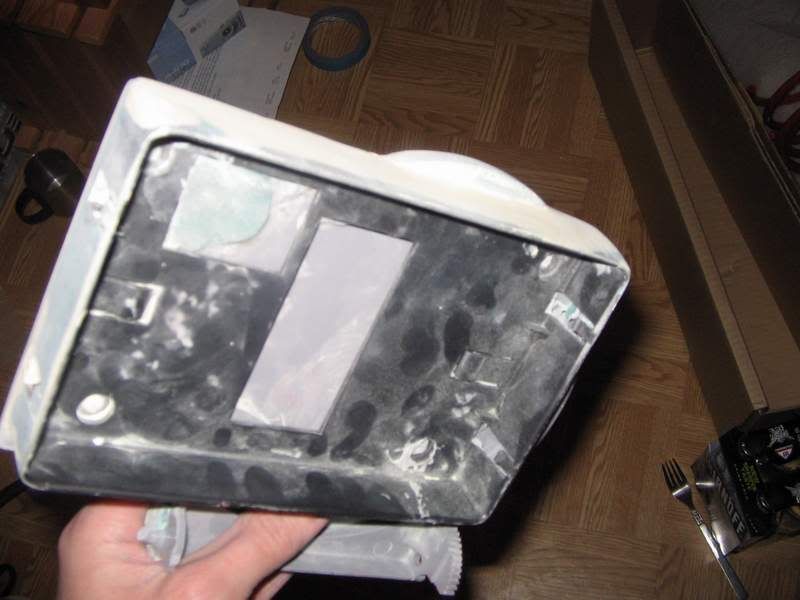

PS skallet montert... må bare borre eit hull til kabelen :shock:
skal pusse litt til en plass bak slik at den åpnes mer :) er litt for mye sparkel der :lol:

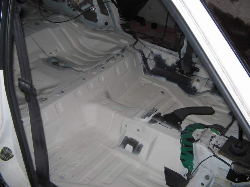

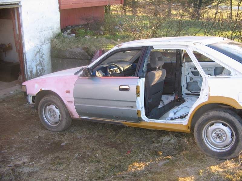

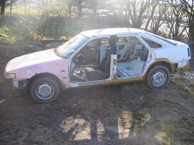

monterte framdørene :) et ork bare det... jævla ledninger!! :angry:
før eg begynte

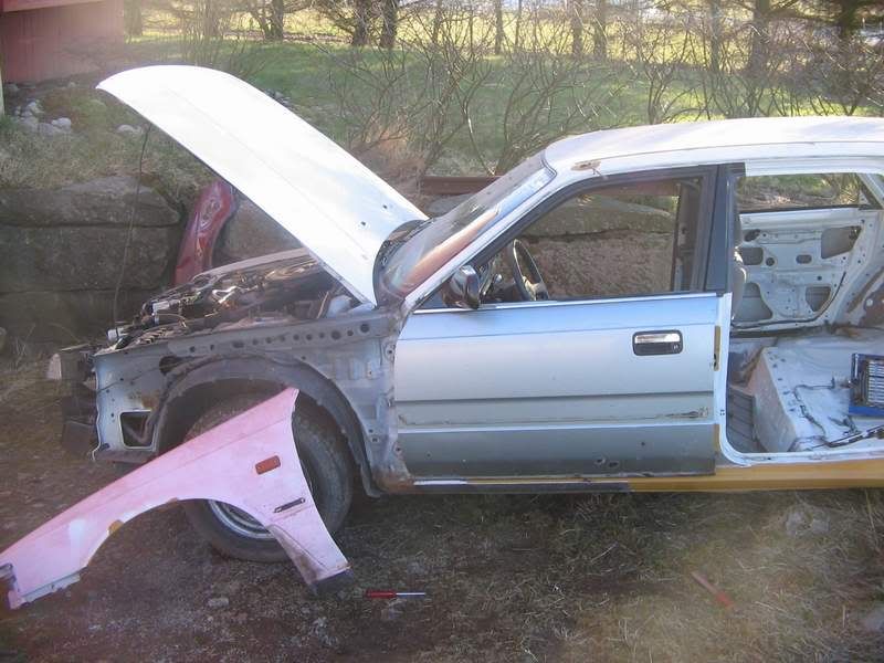

måtte av med framskjermen for å montere den døra... og for å få av framskjermen måtte eg av med frontlysa :lol:
sånn da var alt montert... begge dører :)

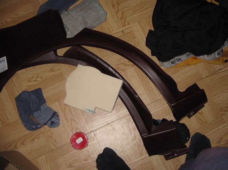

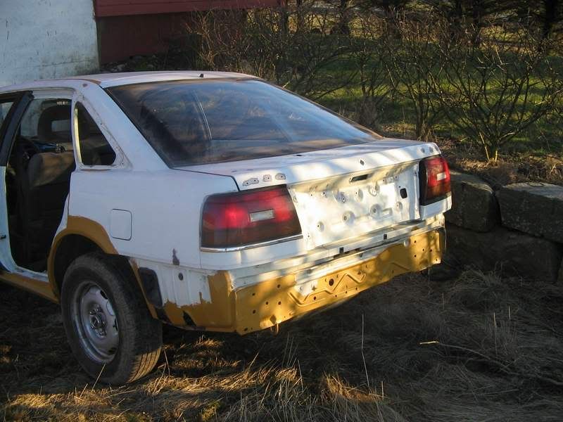

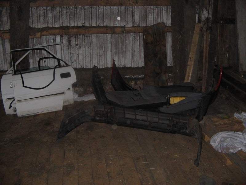

rompa også B) hihi blir snart sveising av den B)

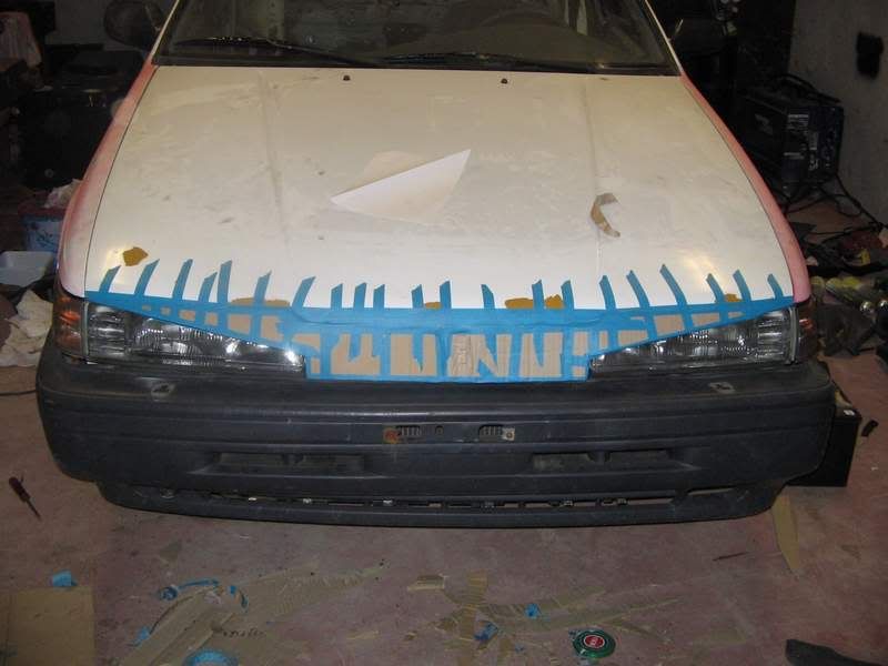

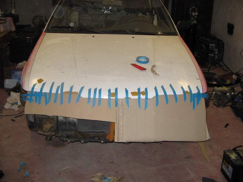

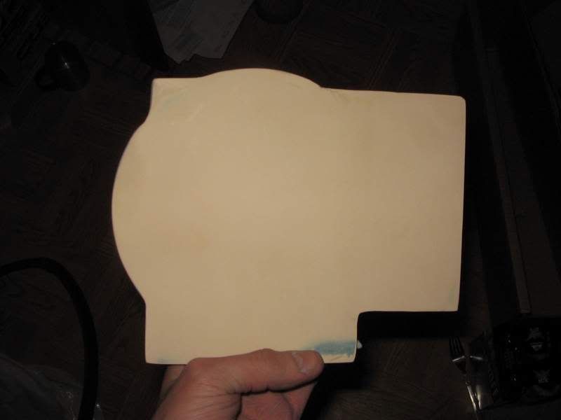

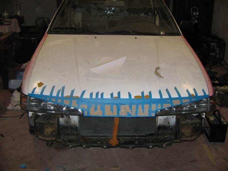

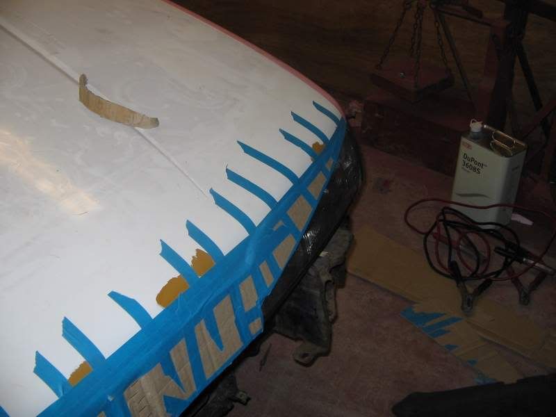

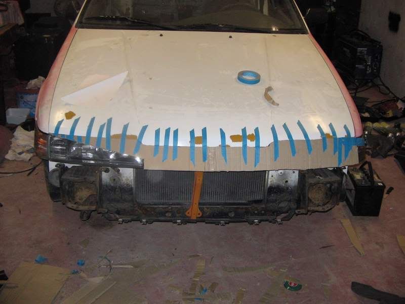

vel... i dag laget eg malen for badlooken til panseret B)

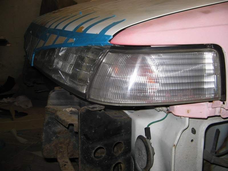

først kutta eg til toppen av pappen slik at den passet til formen på panseret...
også kutta eg nedre delen like lav som lyktene også kutta eg til første lykta...
også kutta eg til andre lykta.. også teipte eg kantene slik at dere ser lettere hvor kantene går :) også fikk eg bort alle flyssene som hang etter å ha skåret litt skjeivt og slikt :P
ahhhh digger det :)
skal se om eg klarer å rote fram framfangeren slik at eg får noen full "monterte" frontbilder ;)
