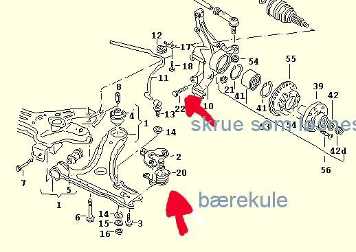

Å bytte bærekule er ikke spes vanskelig og du får toer feil på eu-godkjenning og i værste fall så kan den knekke og da løsner bærearmen fra fjærbeinet, ikke noe særlig gøy. Du løsner på en skrue og mutter som sitter på fjørbeine rett over der bærekula er festa. Etter det kan man slå bærearmen løs fra fjærbeinet. Selve bærekula er festa med tre skruer i bærearmen. Husk å merk opp hvor den gamle bærekula står før du løsner den, så slipper du å justere forstillinga. Koster vel 180kr på biltema og 300-400kr orginalt, bare pass på at du får riktig er to forskjellige, en på 17mm og en på 19mm, husker ikke hvilken årsmodell hvilken er på.
