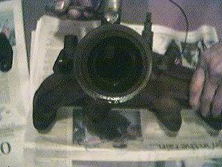

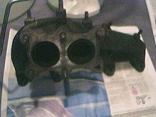

Har nå endelig fått ut eksosmanifolden.. og det er litt forskjellig..
Den som satt i bilen:
Den som jeg kjøpte hos høggeren:
Det kan ikke ha vært feil motorstørrelse da?
Ingen som vet noe??
