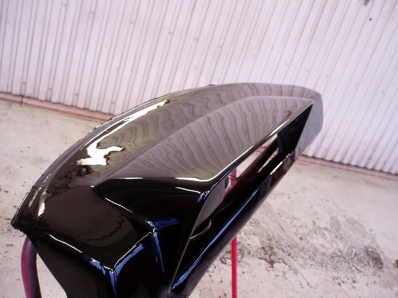

Det er en så STOR jobb det nettopp er! Mye lettere på karosseriplater der man kan bruke litt tungde og slipe rett samtidig som at det du sliper sitter fast og ikke sprekker. Dette her tåler ikke all verden så man må være superforsiktig! Men men, håper det ser bedre ut i carbon!

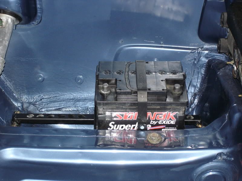

Batterifestet i boks! Dette ble jeg fornøyd med, veier lite og batteriet sitter skikkelig!

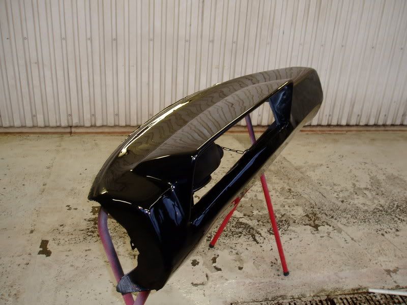

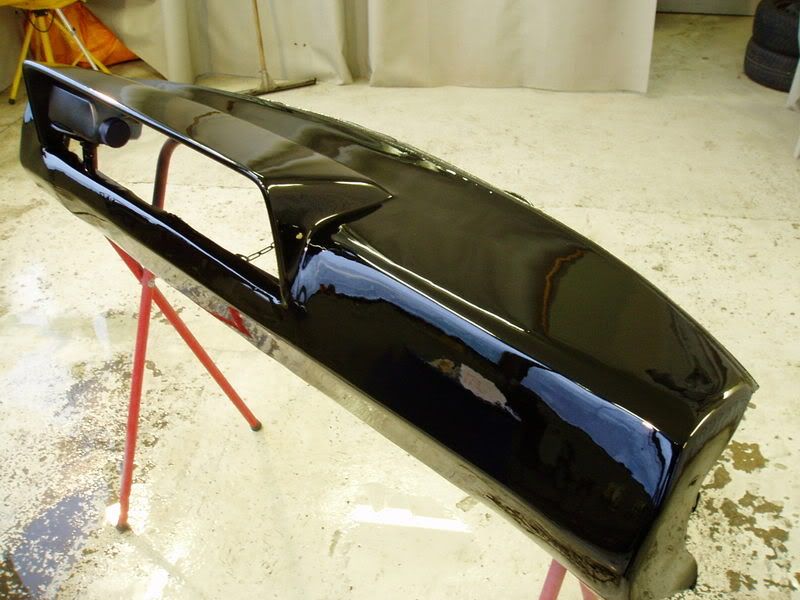

Ble pent det dashbordet, men jeg kom til å tenke på et par ting.
Stolpen til frontbøylen til buret, burde ikke den ha en utsparing i hvert hjørne av dashbordet? Og jeg ville aldrig lakkert dashbordet, spesielt ikke i blank svart. Grunnen er for at det er noe som heter sol mot blanke overflater, og spesielt svart. Tipper det blender noe jævli det dashbordet.
Jeg vet at du skal ha det i carbon etter hvert. Hadde helle satset på flocking enn lakkering.
Men, det ble jo pent!:)
Riktig det Henrik, bare en form dette.
Det dashbordet tåler svært lite og i stedet for å skjære og tulle i 3 cm skumgummi så skjærer jeg heller i 1,5mm tykk carbon. Mye bedre å lage en form der man må skjære bort deler for å få det til å passe enn å tilsette for å få det til å se pent ut.
Grunnen til at det er sort er for at jeg skal se all mye bedre av ugjevnheter!
Håper det blir greit i carbon, ble noen støvknupper på det. Men det slipes og poleres.
Dashbordet skal klarlakkeres sammen med dørtrekk osv... Det blir vel en ren pornofaktor =) :win
